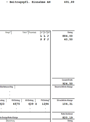

Hallo Datev,
ich habe gerade anhand der neuen Version die Probeabrechnung "LODAS" für den Monat Juli angeschaut. Bei der Pflegeversicherung komme ich beim MidiJobber auf einen Beitragssatz von 2,63 % statt der 2,3 %. Eigentlich müssten es 2,3 % von € 491,89 = € 11,31 und nicht wie in der Lohnabrechnung ausgewiesen € 12,94 sein.
Bei der RV stimmt der Beitrag mit 9,3 % von € 491,89 = € 45,75. Gibt es jetzt eine eigene Beitragsbemessung bei der Pflegeversicherung, rechnet die DATEV noch falsch oder hab ich was übersehen.  Anbei der Auszug der Probeberechnung.
VG M.Vogt
JudithLohn1
Nachricht 22 von 267
13875 Mal angesehen
@mattistb
Die Berechnung des Beitrages ist schon mit dem neuen Beitrag.
Allerdings berechnet sich der Zusatzbeitrag für Kinderlose von dem Gleitzonenentgelt und nicht von der beitragspflichtigen Einnahme.
normaler Beitrag
491,89 € x 1,7% = 8,36 €
PV-Zuschlag
763,31 € x 0,6% = 4,58 €
mattistb
Nachricht 23 von 267
13856 Mal angesehen
Hallo JudithLohn1,
Perfekt, vielen Dank für die Antwort...
VG M.Vogt

der Hinweis zu anrechenbaren Kindern in der PV auf der Brutto/Netto-Abrechnung kann entsprechend geschlüsselt werden.
Informationen und Vorgehen finden Sie in unserem Hilfe-Dokument: Kinderdaten in LODAS erfassen und bearbeiten .
Beste Grüße Jacqueline Schön
