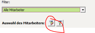

Nachricht 40 von 267
2153 Mal angesehen
wir haben den Juni schon abgerechnet.. ich finde es trotzdem nicht.
