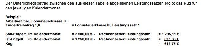

Die Agentur für Arbeit schreibt in ihrer Tabelle zur Berechnung des Kurzarbeitergeldes (zu finden unter https://www.arbeitsagentur.de/datei/kug050-2016_ba014803.pdf):
Nichts zu finden von 60% oder 67%.
