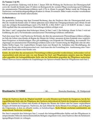

In dem Paragrafen im SGB kann ich zu den 7 Tagen nichts finden
SGB XI 55a
koecke
SGB XI 55a
Nein, aber in § 28a SGB IV, in dem es in Absatz 13 heißt:
Der Arbeitgeber hat bei Beginn einer in der sozialen Pflegeversicherung versicherungspflichtigen Beschäftigung eine Meldung nach § 55a Absatz 3 des Elften Buches an die Datenstelle der Rentenversicherung nach § 145 Absatz 1 Satz 1 des Sechsten Buches zu erstatten. 2Bei Ende der versicherungspflichtigen Beschäftigung hat er eine Meldung nach § 55a Absatz 6 des Elften Buches zu erstatten. 3Bei Beschäftigungsaufnahme hat dies innerhalb von sieben Tagen zu erfolgen; die Meldung zur Beendigung einer Beschäftigung wird zeitgleich mit der Meldung nach Absatz 1 Nummer 2 erstattet.

@Private09  schrieb:
Hier die einschlägige Literatur inkl. GESETZESTEXT!!! Ich wundere mich, dass dies keiner kennt...
Definiere "keiner" ...
Ich weiß ehrlich nicht, warum sich manche Menschen hier so aufregen: Wenn wir uns in der Vergangenheit mal anschauen, was die DATEV schon alles hat umsetzen müssen, müssten wir uns doch entspannt zurücklehnen können und darauf vertrauen, dass es auch dieses Mal so sein wird, dass alles was gemacht werden muss, auch gemacht wird.
Würden wir uns wünschen, dass wir rechtzeitig abgeholt werden? - Auf alle Fälle!
Wissen wir, dass der Gesetzgeber gern mal nicht nachdenkt und Sachen beschließt, die so ohne weiteres nicht umgesetzt werden können? - Na klar!
Und hat die DATEV noch (fast) jedes Mal, die Umsetzung (auch von völligem Unsinn) zeitgerecht hinbekommen? - Ja, ggf. halt mit Korrekturen in die Vormonate.
Wir sollten uns also alle entspannen und schauen, ob das wirklich so heiß gegessen wird, wie es gekocht wurde.

@Private09  schrieb:
dennoch kamen immer wieder Fragen, was das überhaupt soll und ob das kommt und woher.
Da ich in dem Kontext ja schon einmal erwähnt wurde, nur zur Klarstellung: meine Frage bezog sich nicht auf die rechtlichen Hintergründe, sondern welche aktuellen Infos du gerade von DATEV erwartest, wenn die für die Umsetzung zuständigen Stellen des Bundes schon dem Zeitplan hinterher sind. Mehr als "wir sind dran" kann DATEV dann doch auch nicht sagen.
