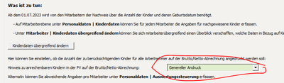

Ich habe heute für den ersten Mandanten die Abrechnungen für den Monat Juli 2023 fertig gemacht.
Beim Hinweis zu anrechenbaren Kindern hatte ich in Lodas "Genereller Andruck" gewählt.
Allerdings erscheint bei keinem Mitarbeiter, weder bei den gesetzlich Versicherten noch bei den freiwillig Versicherten Arbeitnehmern, ein Hinweis zu den anrechenbaren Kindern auf der Abrechnung.
Hat hier jemand Info, wenn doch seit heute der Hinweis ausgewiesen werden soll?

Haben möglicherweise alle MA nur ein Kind (eingetragen)? Der Hinweis kommt erst, wenn mindestens zwei Kinder in LODAS erfasst sind.

Bei uns erscheint der Hinweis . Rechts im freien Feld unter der Steuer-Id.
Aber erst ab dem zweiten Kind in der Altersgrenze weil es bei einem ja keine Auswirkung hat.
Ich glaube nur bei gesetzlich und nicht bei freiwillig oder privat Versicherten (glaube ich - kann gerade nicht nachsehen)

Betrifft bei mir auch Mitarbeiter, die z.B. drei Kinder unter 25 Jahren haben.
Kinder sind unter Kinderdaten erfasst.
Aber kein Ausweis auf der Abrechnung.
Haben Sie die Eintragung in der Mandantendaten oder in den Personaldaten gemacht?
Wenn ich mich richtig erinnere, gibt es Probleme, wenn man an beiden Stellen angibt, dass dies angedruckt werden soll.

Sind das freiwillig oder privat versicherte Mitarbeiter ?
Ich meine das hier kein Andruck erfolgt

Die Kinder natürlich in den Personaldaten des Mitarbeiters erfasst und Angaben zu Kindern.
Das der generelle Andruck der anrechenbaren Kinder erfolgen soll in der "Brennpunkt-Maske" getätigt.

Sind Mitarbeiter, die normal gesetzlich Pflichtversichert sind.
Es gibt die Erfassung des Andrucks zwei Mal in der Brennpunktmaske:
Bei den Mandantendaten:
Bei den Personaldaten/Kinderdaten übergreifend ändern:
Wie haben Sie dies jeweils eingestellt?
