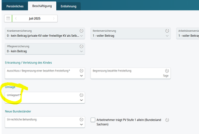

Mir ist gerade aufgefallen, dass bei der Beschäftigung der Mitarbeiter bei Umlageart kein Eintrag ist.
Felder mit Sternchen sind doch meistens Pflichtfelder.
Wenn ich jetzt die Daten aus DATEV Personal abrufe, sind dann meine hinterlegten Umlagewerte U1/U2 bei den ganzen Mitarbeiters raus? Oder muss ich in DATEV Personal erstmal bei allen Mitarbeitern die Umlageart hinterlegen, damit sie mir nicht verloren geht?
Desweiteren gibt es einige Felder die nicht ausgegraut sind (wie z.Bsp. PGR, BGRS, Umlage, Steuerklasse, etc.) die nicht vom Mandanten angefasst werden sollen, da Mandant hier oftmal gar kein Hintergrundwissen hat oder es falsch einstufen würde. Kann man die Felder deaktivieren oder muss man darauf vertrauen, dass der Mandant da bloß nix macht?

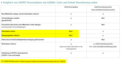

VerenaWied
Nachricht 218 von 478
2540 Mal angesehen
@rschoepe
Super, vielen Dank. Das erklärt, warum ich im zweiten Dokument nichts finde.
@DATEV: Dokument vielleicht anpassen. 😚 Gibt sicher noch mehr nicht so informierte nicht-Lohnsachbearbeitende wie mich, die darauf reinfallen.
Julia_Kalic
Nachricht 219 von 478
2499 Mal angesehen
@VerenaWied  schrieb:
@rschoepe
Wir sind aktuell dabei, das angesprochene Dokument zu überarbeiten und auf den neuesten Stand zu bringen.
viele Grüße - Julia Kalic
