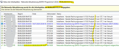

Erfahrungen nach Tag1:
- Installation technisch eigentlich ganz gut, keine Installationsfehler
- ich habe hier in einer Kanzlei 3 Notebooks bei denen der Installations-Manager eigentlich auf den Netzpfad verweist aber dem Installationsassistenten das egel ist, jetzt laden gerade 3 Notebooks jeweils knapp 20 GB runter... Ich habe eine Stunde versucht, das zu ändern und akzeptiere es nun
- Vor allem auf älteren (im Sinne von gewachseneren) Systemen ziehen sich die Datenanpassungen teilweise ziemlich, Wartezeiten von 1,5 Stunden bei 100% der EODB... bisher haben sich aber alle wieder gefangen, mal sehen wie es weitergeht

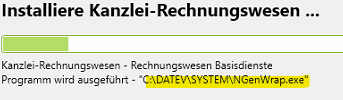

Zwischenstand...
Alles läuft, aber es hat sich ein Schneck namens "C:\DATEV\SYSTEM\NGenWrap.exe" in die Installation verirrt.
Client- Server,
Server 2019, Win11, alle Updates.
