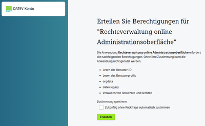

Moin @d_kuehn ,
Ihr Beitrag erinnert mich an eine Frage, die bei mir heute aufkam - und die ich beinahe wieder vergessen hätte.
Laufend muss man beim Wechsel von Anwendungen in MyDatev auch die Erlaubnis geben, die Anwendung zu nutzen (? oder was sonst?).
Man stelle sich vor on premise rufe im ARbeitsplatz Rewe auf: Abfrage, Umsatzsteuer: Abfrage. Will meine Zeiten in einen Auftrag schreiben: Abfrage. Oder schlimmer am Arbeitsende mehrere Aufträge, einschließlich Verwaltung bearbeiten: Abfragen. Bestandsdienste Rewe: Abfrage.
Eine solche Software wäre sicherlich nicht verkäuflich. MyDatev soll on premise ablösen ...
Irrsinn, sorry, kompletter Irrsinn!

Hallo @quantenjoe
können sie mir bitte kurz eine PN mit einem Screenshot zu dem genannten Hinweis schicken?
Vielen Dank

cwes
Nachricht 30 von 38
291 Mal angesehen
@Alexander_Hollweck  schrieb:
Hallo @quantenjoe
Dürfte das hier sein. RVO habe ich nur genommen, da ich es da mit 100% Sicherheit erzeugen kann, passiert auch in manch anderer Anwendung. Das Häkchen setzen bringt nichts.
