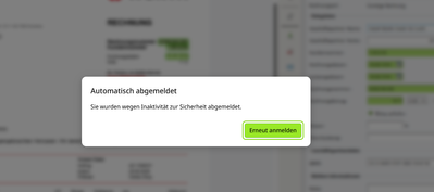

man wird alle paar Minuten abgemeldet...
28
letzte Antwort vor 11 Minuten 17:00:14 von deusex
NikaDo
Nachricht 1 von 29
1614 Mal angesehen
ist das jetzt normal und gewollt, dass man mittendrin einfach "abgemeldet wird" und die Seite sich dann neu lädt? Z. B. beim Erfassen von Belegen.
Ich hab mehrere Tabs von Datev offen und ich war nicht inaktiv. Anscheinend kann man derzeit nur noch einen Tab offen haben...
Ganz schön nervig, weil dann alles weg ist.

NikaDo
Nachricht 3 von 29
1413 Mal angesehen
Ich bin nicht inaktiv gewesen... man wird einfach mittendrin abgemeldet und die Seite lädt sich neu und alles ist weg...

NikaDo
Nachricht 6 von 29
1202 Mal angesehen
Ich hatte nur einen Tab offen 😕
Und da war ich nicht inaktiv...

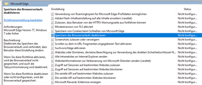

T_Ahmad
Nachricht 20 von 29
294 Mal angesehen
Hier nochmal das PowerShell-Skript welches in unserem ASP bei jeder Anmeldung durchläuft und den Cache bereinigt:
Remove-Item -Path "$env:LOCALAPPDATA\Packages\Microsoft.MicrosoftEdge_*\AC\#!001\MicrosoftEdge\Cache\*" -Recurse -Force
Remove-Item -Path "$env:LOCALAPPDATA\Microsoft\Windows\INetCache\*" -Recurse -Force
Das Hilfedokument aus dem dieses stammt kann ich leider nicht mehr finden.
Ergänzend kann man noch die Zertifikatsauswahl (häufige Fehlerquelle) automatisch vorbelegen über Registry-Einträge:
https://wissensplattform.apps.datev.de/help/document/1018502
https://wissensplattform.apps.datev.de/help/document/1018501
Löst das alle Probleme? Nein.
Reduziert das zumindest die Häufigkeit der Abmeldungen massiv? Nach unserer Erfahrung: Ja!
Klar ab und zu fliege ich auch noch aus den Anwendungen. Aber das ich alle 5 Minuten raus geworfen werde, ist seitdem nicht mehr vorgekommen. Kann natürlich auch Zufall sein, aber schaden wird es wohl kaum.

chrisocki
Nachricht 22 von 29
191 Mal angesehen
Wäre dann eine GPO mit dieser Richtlinie nicht gefälliger?

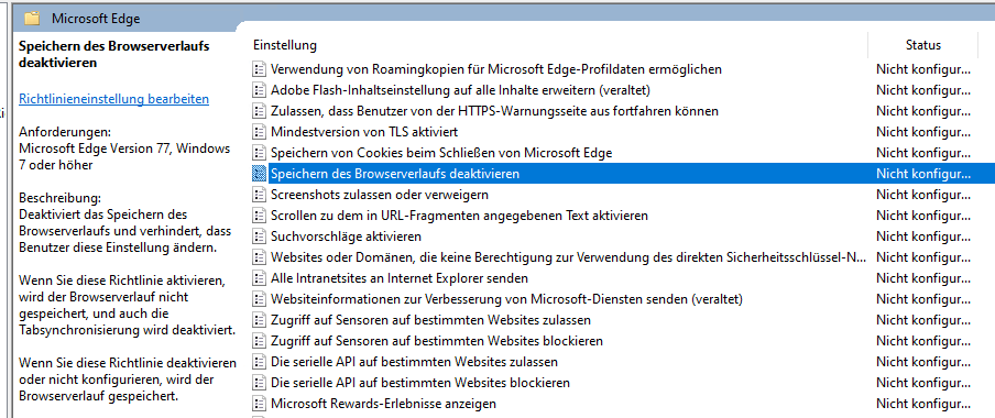

Christian Ockenfels
Nachricht 23 von 29
126 Mal angesehen
... um das entscheiden zu können, sollte/müsste der Screenshot lesbarer/schärfer sein 😎

ich habe glücklicherweise nur selten Probleme mit Anmelden/Abmelden und lösche auch nur selten den Browserverlauf und die Cookies
... aber würde in diesem Fall nicht auch das Konfigurieren des vorherigen Eintrags in den GPOs ("Speichern von Cookies beim Schließen von Edge") funktionieren ?
T_Ahmad
Nachricht 26 von 29
70 Mal angesehen
Ich weiß nicht inwieweit sich die markierte GPO auch auf Cache und Cookies auswirkt oder ob davon wirklich nur der Verlauf tangiert wird. Müsste man tatsächlich mal testen.
Wie gesagt, dass Skript stammt nicht aus meiner Feder, sondern wurde aus einem (vermutlich mittlerweile gelöschten?) Hilfedokument raus kopiert.
Auch ich fliege manchmal noch aus den DATEV Cloud Anwendungen raus, wenn ich es zu gut meine mit der Anzahl der Fenster, aber zumindest haut es mich nicht mehr im Minutentakt raus. Schaden kann es kaum.
