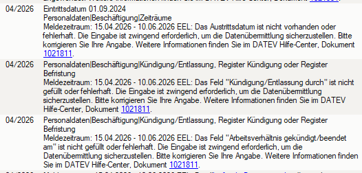

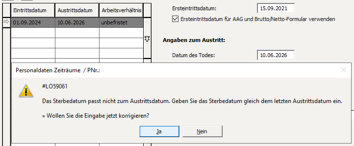

Wat.
Und wenn ich  DATEV Hilfe-Center, Dok.-Nr. 1024675 richtig verstehe, muss ich für kumulierte Überstunden und die Urlaubsabgeltung ja Schlüssel 85 nehmen - lässt es mich aber nicht. Nicht bei 877, nicht bei 203, nicht bei 200. Da wäre die Nennung zulässiger Stammlohnarten echt hilfreich!
/e: Okay, jetzt geht's auf einmal doch. 😬
/e2: Die Fehlerursache ist, wenn man den Schlüssel mit der Tastatur eingibt. Dann springt die Liste nämlich erst zu Schlüssel 80, triggert dort den Fehler - und geht gar nicht weiter auf 85. 😵
Nachricht 30 von 33
386 Mal angesehen
Das Fehlerprotokoll ist auch … weird:
Die Frau war im Krankengeld - was will es?
