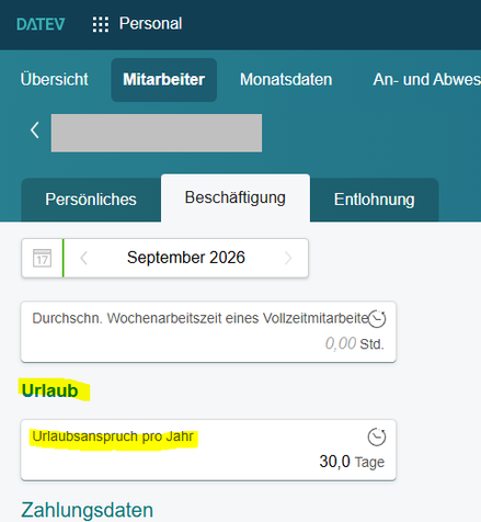

Das geht, siehe die Antwort von @hexhex
sieht dann so aus :
allerdings bei viele MA, ist es mühsame Arbeit richtige Werte anzupassen.

Für jeden Mitarbeiter müssen zunächst die korrekten Werte hinterlegt werden, und zwar:
  • VJ Url. üb. (Vorjahr Urlaub übrig)
  • Url. Anspr. (Urlaubsanspruch)
  • Url. Tg. gen. (Urlaubstage genommen)
  • Resturlaub
Bei rund 250 Mitarbeitern ergibt das etwa 1.000 Werte, die korrekt eingetragen sein müssen.
Das Positive ist: wenn ein neuer MA gleich richtig erfasst wird, erscheinen die korrekten Werte anschließend automatisch.
Früher konnten diese Werte in LODAS Vorerfassung selbstständig ergänzt werden – aktuell ist das jedoch nur noch über die Kanzlei möglich.

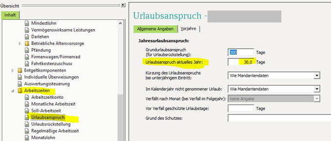

So ganz klar ausgedrückt haben Sie sich nicht, aber:
Bei einem Jahreswechsel wird der Resturlaubsanspruch in das neue Jahr übernommen, welcher in 12/20XX in der Statistik ausgewiesen ist, d. h. sofern im Dezember des Vorjahres die Statistik nicht "gefüllt" ist, kann niemand wissen, dass hier etwas zu übernehmen ist.
Der Jahresurlaubsanspruch als Betrag wird in den Personalstammdaten erfasst:
DATEV schreibt dazu:
Urlaubsanspruch aktuelles Jahr (Eingabefeld)
Geben Sie die Zahl der Urlaubstage mit einer Stelle nach dem Komma ein, die dem Mitarbeiter im aktuellen Kalenderjahr zustehen.
Der eingegebene Urlaubsanspruch wird unverändert auf das folgende Jahr übernommen.
Die Resturlaubstage aus dem Vorjahr werden erst mit der Januar-Abrechnung ermittelt. Dabei werden von den gespeicherten Anspruchstagen die im Vorjahr genommenen Urlaubstage abgezogen.
Wenn sich der Urlaubsanspruch im Laufe des Jahres ändert, wird automatisch der Resturlaub neu errechnet.
Dieses Feld können Sie auch über DATEV Personal füllen:

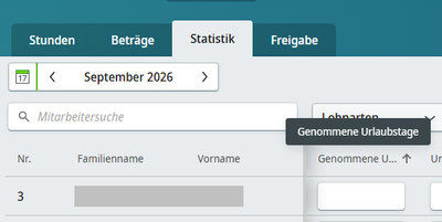

Die genommenen Urlaubstage des Monats werden in die Monatsdatenerfassung eingetragen:
Natürlich bedeutet dies einen Mehraufwand, aber sofern einmal eingerichtet und ständig gepflegt, hält sich das auch in Grenzen. Das, was @lpapp als mühsam beschreibt, ist nun mal die Arbeit des Lohnabrechners.
