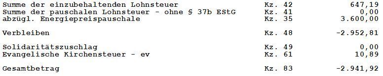

matthiasbergmann
Nachricht 613 von 670
2863 Mal angesehen
Ganz so einfach ist es nicht.
Zumindest in Lohn und Gehalt ist es so:
Wenn alle Lohnarten korrekt eingefügt und kontiert sind, ist bei monatlicher Lohnsteueranmeldung die Energiepreispauschale auch schon im Buchungsbeleg für August 2022 enthalten.
Sie wird ja mit der Lohnsteuer für August verrechnet und mindert so die Verbindlichkeiten gegenüber dem Finanzamt.
Hier die Daten aus einer Lohnsteueranmeldung für August:
Und hier die dazugehörigen Zeilen aus dem Buchungsbeleg:
(Im Buchungsbeleg ist die Verb. Finanzamt nun im Soll, entsprechend der Erstattung aus der Lohnsteueranmeldung.)
Allerdings wird der Energiepreispauschale für den Buchungsbeleg offenbar vom Programm beim Schritt der Erstellung der Lohnabrechnungen für den Buchungsbeleg bereitgestellt und nicht beim Monatsabschluss.
Denn ich hatte das gleiche Problem bei einer im September neu eintretenden Angestellten, die im Buchungsbeleg nicht auftauchte. Für sie wurde natürlich im August keine Abrechnung erstellt.
Ich hatte, bzw. habe es auch bei Änderungen nach Erstellen der Abrechnungen:
Im Fall, aus dem die Lohnsteueranmeldung und der Buchungsbeleg oben stammen, war für drei Mitarbeiterinnen bisher keine Auszahlung der Pauschale geschlüsselt.
Nach Erstellen Lohnabrechnung und Durchführen des Monatsabschlusses bekam ich dann doch noch die Bescheinigungen zum ersten Dienstverhältnis.
Nach Rücksetzen des Monatsabschlusses und Änderung der Schlüsselung für die Energiepreispauschale wird sie auch korrekt mit 900,00 Euro zusätzlich von der Lohnsteuer abgezogen.
Hier die neue Lohnsteueranmeldung für August:
Der Buchungsbeleg zeigt aber auch nach manueller Aktualisierung weiterhin eine "Verbindlichkeit" von 2.041,92 Euro im Soll, und auch auf dem Konto 8605 erscheinen weiterhin 2.700,00 Euro, anstelle der 3.600,00 Euro aus der Lohnsteueranmeldung.
Nachtrag: Bei den drei Mitarbeiterinnen handelt es sich um Neueintritte im September, sondern um bestehende Arbeitsverhältnisse, die im August auch abgerechnet wurden.
Man sollte also in den Fällen von Neueintritten im September oder bei Änderungen der Schlüsselung zur Energiepreispauschale den Buchungsbeleg noch einmal kontrollieren.

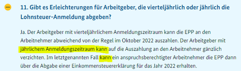

oliverstippe
Nachricht 627 von 670
1692 Mal angesehen
@frgntz
Wir zahlen in diesem Fällen im Oktober aus. Die FAQ gibt dies auch her.
Kann die Auszahlung aus organisatorischen oder abrechnungstechnischen Gründen nicht mehr fristgerecht im September 2022 erfolgen, bestehen keine Bedenken, wenn die Auszahlung mit der Lohn-/Gehalts-/Bezügeabrechnung für einen späteren Abrechnungszeitraum des Jahres 2022, spätestens bis zur Übermittlung der Lohnsteuerbescheinigung für den Arbeitnehmer, erfolgt.
frgntz
Nachricht 628 von 670
1686 Mal angesehen
Daran habe ich auch gedacht, "organisatorische oder abrechnungstechnische Gründe" ist halt sehr unklar. Aber in dem Fall würde es wohl passen, da es tatsächlich abrechnungstechnisch nicht anders geht.
