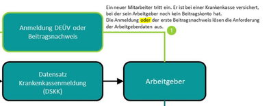

die Datenübermittlung Arbeitgeberkonto an die Krankenkassen wird ab 01.07.2023 durchgeführt.
Informationen, wie Sie die Daten zum Arbeitgeberkonto in LODAS erfassen, finden Sie in unserem
Hilfe-Dokument: Daten zum Arbeitgeberkonto in LODAS erfassen .
Notwendige Hintergrund-Informationen erhalten Sie in Dokument: Arbeitgeberkonto im DEÜV-Verfahren - Hintergrund .
Neuigkeiten und Änderungen werden wir selbstverständlich in den genannten Dokumenten entsprechend bereitstellen.

leider finde ich im Chat nicht die Antwort auf die Frage, wo ich die elektronische Anforderung der KK sehen kann.
Auch im Hilfedokument sehe ich hier keine Information. Ich habe nun die 2. KK, die sagt die DÜ zum Arbeitgeberkonto wurde elektronisch angefordert. Im Übernahmeprotokoll (qualifiziertes Meldeverfahren etc.) habe ich keine Anforderungen. Wo ist dies ersichtlich? Eine Auswertung 434 mit einer Anforderung habe ich ebenfalls nicht.
Zusätzlich stellt sich mir folgende Frage- ich habe mit 07 eine neue KK angelegt. Nun fordert die KK ja schon die Daten zum AG-Konto an. Wenn ich das Hilfedokument richtig lese, würde die DÜ der AG-Konten (sobald die elektronische Anforderung tatsächlich da wäre) aber ja erst mit der nächsten Entgeltabrechnung, also August stattfinden. Warten die KKén tatsächlich einen Monat auf die Daten?

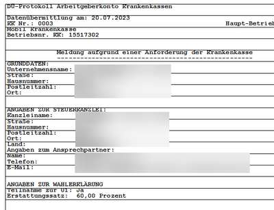

Ich arbeite mit LODAS.
Ich glaube so war der Ablauf bei mir:
Dass eine Anforderung der KK und DÜ vom 20.7. vorliegt, bekam ich beim Öffnen des Mandanten kurz mitgeteilt. Die Mitteilung ist dann aber nicht mehr aufrufbar, zumindest hab ich noch nicht gefunden wo.
Vermutlich zeitgleich tauchte die neue Auswertung 435 auf.
Auslöser war eine Anmeldung am 12.7.
Vielleicht musst du mal ins Fehlerprotokoll schauen, ob die DÜ aus bestimmten Gründen nicht erfolgen konnte.

Hallo Petra,
die Anforderung der Krankenkasse finden Sie im Übernahmeprotokoll. Die Übermittlung an die Krankenkasse wird auf der Auswertung 435 DÜ-Prot. Arbeitgeberkonto Krankenkassen dokumentiert.
Wenden Sie sich gern über einen anderen Weg an uns, wenn wir uns den Sachverhalt bei Ihnen ansehen sollen.

Guten Tag,
damit in Lohn und Gehalt mit dem Monatsabschluss ein DÜ-Prot. Arbeitgeberkonto Krankenkassen erstellt wird, muss die Anforderung der Arbeitgeberdaten zur Einrichtung eines Arbeitgeberkontos seitens der Krankenkasse per Rückmeldung vorliegen.
Ist diese Rückmeldung noch nicht vorhanden bzw. noch nicht eingespielt, erfolgt für die neue Krankenkasse vorerst keine Datenübermittlung für das Arbeitgeberkonto.
Zu erstellende Meldungen werden mit dem nächsten Monatsabschluss erneut geprüft. Außerhalb des Monatsabschlusses ist keine Datenübermittlung möglich.
