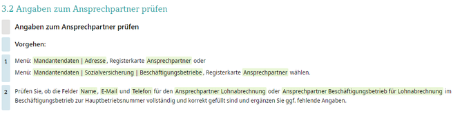

Hallo DATEV,
ich bitte darum, sich zu äußern, inwieweit die Aussage in DOK1026736 Punkt 2.1 zutrifft:
"Falls die o. g. Kontaktdaten nicht gefüllt sind, wird hier auf die Kontaktdaten aus Ansprechpartner Mandant unter Mandantendaten | Adresse, Registerkarte Ansprechpartner ... zurückgegriffen"
Hatte mich da eigentlich drauf verlassen und die Daten in Ansprechpartner Lohnabrechnung nicht geschlüsselt. Nun erhalte ich FP dass die Daten nicht vollständig sind.
Kann ich mich auf die Aussage nicht verlassen und muss nun "sicherheitshalber" bei allen 100 Mandanten den Datensatz pflegen?
Ich erbitte Antwort.
Vielen Dank
M_H
NaJu2008
Nachricht 37 von 47
1436 Mal angesehen
Die Anweisungen unter Punkt 3.2 widerlegen die vorherige Aussage unter 2.1
Möglicherweise sind die Angaben unter 2.1 ausreichend für den Betriebsnummernservice bzw. wenn der Mandant selbst abrechnet.
