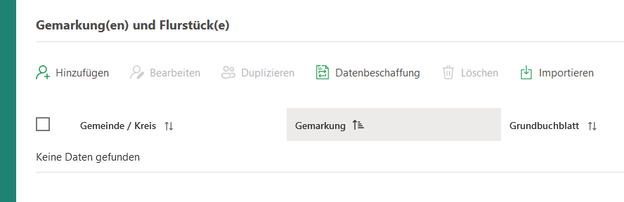

3. Berechnung der Grundstücksfläche
Bei der Anlage der Grundstücke wird über „Gemarkungen und Flurstücke“ rechts oben die „Summe der Flächen“ ausgewiesen. Diese ist die Summe der Einzelflächen die darunter aufgelistet sind.
Darüber steht bei „Flächenangaben des Grundstücks“ die Fläche des Grundstücks mit Bodenrichtwert. Manchmal wird das Feld für die Gesamtfläche automatisch ausgefüllt, manchmal nicht. Da hier nur eine Formel zu hinterlegen ist, sollte das doch automatisch gehen. Laut Support soll man aber hier die Grundstücksflächen mit Taschen- oder Tischrechner manuell zusammenrechnen, um Fehler auszuschließen. Beim manuellen Rechner passieren jedoch m.E. viel mehr Fehler als wenn das Programm die beim Liegenschaftsdienst abgerufenen Daten automatisch zusammenrechnet. Das betrifft insbesondere auch Eigentumswohnungen mit unterschiedlichen Flächenanteilen.

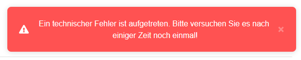

<Frust>
Ganz ehrlich: Grundsteuer digital hat auch jetzt - eine Woche nach dem Start - gerade mal den Stand einer Beta-Version.
Arbeiten muss man am besten nachts oder am Wochenende; sonst ist das System so überlastet, dass ein Speichervorgang - wenn er überhaupt stattfindet - mehr als eine Minute dauert. Meine häufigste Meldung im Moment ist:
Ein interessanter Bug: Der dargestellte technische Fehler scheint auch die Fehlermeldung selbst zu betreffen, denn manchmal verschwindet sie nicht und lässt sich auch nicht wegklicken.
Auch "nett": Der Speichern-Button funktioniert erst gar nicht, so wie hier:
(Und nein: Es ist kein Feld mit Fehler vorhanden = rot umrandet.) Fun Fact: Der "Abbrechen Button" funktioniert...
Das Rätselraten geht los: Hier lag mal wieder am Ortsnamen. Aus "Marburg, Universitätsstadt" (vor ein paar Tagen eingegeben) wurde jetzt "Marburg". Speichern geht dann einfach nicht. Fehlermeldung gibt's keine dazu...
Und irgendwann sind natürlich die zuvor getätigen Eingaben zunichte. Spätestens dann, wenn die Seite wegen Inaktivität neu geladen werden muss. Hatte ich heute zweimal, obwohl ich nicht mal 10 Sekunden zuvor gespeichert hatte...
Letztes Beispiel: Ein Mandant hat im Mandantenportal eine Frage zu einem Grundstück und dem eingetragenen Grundbuchblatt (ich habe das eingetragen; er hat mir einen Screenshot davon geschickt). Was sehe ich heute bei mir im Portal?
Dann ist das erfasste Grundstück halt mal weg...
