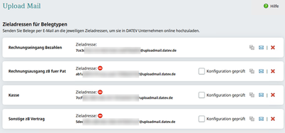

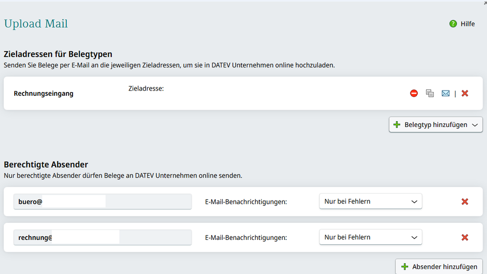

Das Problem geht auch noch weiter.
Wir stellen gerade die Zieladressen für unsere betroffenen Mandanten neu ein.
Schön ist ja, dass die Mandanten direkt über die "Berechtigte Absender" Adresse (sofern eingestellt) direkt über die Neuvergabe informiert werden und man nicht einzeln hinterhertelefonieren muss.
ABER:
Sofern nur ein Belegtyp bei den Zieladressen hinterlegt war und eben diese Zieladresse gelöscht wurde, dann kann die Neuvergabe nicht direkt erfolgen, weil zuerst die komplette Ersteinrichtung von Neuem durchlaufen werden muss. Oder anders ausgedrückt: Alle vorhandenen Absenderadressen im Einsatz werden zurückgesetzt und ich muss warten bis der Mandant die Mail bestätigt, BEVOR ich die weiteren Absenderadressen ergänzen und die Zieladresse neu vergeben kann. UFF!
Zustand vor dem Zurücksetzen der ZieladresseZustand vor dem Zurücksetzen der ZieladresseNach dem Zurücksetzen der Zieladresse landet man bei der ErsteinrichtungNach dem Zurücksetzen der Zieladresse landet man bei der Ersteinrichtung

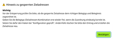

Nachricht 71 von 118
1131 Mal angesehen
die für die Konfigurations-Oberfläche "Upload Mail" angekündigte Funktion zur Entsperrung von E-Mail-Adressen ist verfügbar.
Bitte beachten Sie: Vor einer Entsperrung muss weiterhin eine Prüfung durch den Anwender erfolgen, damit sichergestellt wird, dass die in der Konfiguration angezeigten Zieladressen mit dem jeweils korrekten Belegtypen verknüpft sind. Eine Belegtyp-/Zieladressen-Kombination sollte erst dann wieder freigegeben werden, wenn sichergestellt ist, dass die Zuordnung korrekt ist.
Der Service-Brief inkl. der Liste der von der Sperrung von E-Mail-Adressen betroffenen Bestände wurde ebenfalls versandt.

NadimBhatti
Nachricht 76 von 118
993 Mal angesehen
WIE? Was soll da exakt auf welche Art und Weise geprüft werden?
Das ist mal wieder so ein unnötiger Nebenkriegsschauplatz der abartig viel Zeit und Nerven kostet. Man weiß gar nicht mehr, ob man lachen oder weinen soll.

PBun
Neuling
Nachricht 90 von 118
708 Mal angesehen
Theoretisch wäre eine Prüfung folgendermassen möglich:
Beim Mandanten gib es ja entweder einen Mitarbeiter oder einen Automatismus, der die jeweiligen Belege an diese Adressen sendet.
Hier müssen die in den Kontakten oder im Automatismus hinterlegten Adressen verglichen werden.
Beispiel: Irgendjemand hat mal eine Email an die Adresse unter "Rechnungseingang Bezahlen" geschickt. Alte Mails oder Kontakt beim Mandanten raussuchen, gucken ob die Adresse noch mit der in UNO übereinstimmt, wenn ja Haken setzen und entsperren.
Qualvolle Arbeit, aber eine der wenigen Möglichkeiten sich da absolut sicher zu sein.
Testmails verschicken bringt wenig, da kommt nur die Fehlermeldung zurück, dass die Adresse gesperrt ist.
