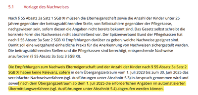

Hallo, habe ich richtig verstanden, dass wir ab dem 01.07.2025...
- soweit eine Rückmeldung über das digitale Verfahren vorliegt - keine Nachweise zur Elterneigenschaft bzw. zu den Kindern mehr benötigen?
- nur noch Nachweise in Sonderfällen (Stief-, Pflege- , Adoptivkinder, Kinder im Ausland) einholen müssen, wenn z. B. die Angaben im Personalfragebogen zu den zurückgemeldeten Daten abweichen?
Vielen Dank vorab für eure Rückmeldung(en) 😊
Private09
Nachricht 153 von 207
1721 Mal angesehen
Korrekt. Bitte an die Anmeldung denken und ggf. den Abgleich mit den bisherigen Daten.
