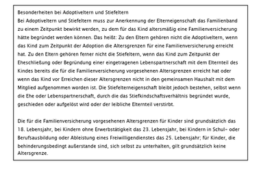

Auszug von der AOK Seite zum Nachweis von Stiefkindern.
Elterneigenschaft nachweisen in besonderen Fällen | AOK-Arbeitgeberservice
Sind die Stiefkinder dagegen vor Erreichen der vorgenannten Altersgrenzen in den gemeinsamen Haushalt mit dem Mitglied aufgenommen worden, entsteht eine Elterneigenschaft. Eine spätere Beendigung des gemeinsamen Haushalts führt nicht zum Wegfall der Stiefelterneigenschaft.
Das Stiefkindschaftsverhältnis hängt nicht vom Bestand der Ehe oder der gleichgeschlechtlichen Lebenspartnerschaft ab, durch die die Verbindung entstanden ist. Deshalb bleibt auch die Stiefelterneigenschaft bestehen, selbst wenn die Ehe oder Lebenspartnerschaft geschieden oder aufgelöst wird oder der leibliche Elternteil verstirbt.
Anscheinend kumulieren sie sich doch. Sonst würde das Bundesamt für Steuern, diese Kinder nicht melden. Ist für mich echt eine Hammeraussage, aber anscheinend so richtig.
So bekommen mehrere Personen für ein und das selbe Kind ein lebenlang den Abschlag.

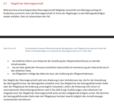

Auf den Bestand der Ehe kommt es für die Elterneigenschaft lt. den Hinweisen des GKV-Spitzenverbandes nicht an. In Abschnitt 4.6 (letzter Absatz) heißt es hierzu:
Das Stiefkindschaftsverhältnis hängt nicht vom Bestand der Ehe oder Lebenspartnerschaft, durch die es vermittelt wurde, ab. Deshalb bleibt auch die Stiefelterneigenschaft bestehen, selbst wenn die Ehe oder Lebenspartnerschaft, durch die das Stiefkindschaftsverhältnis begründet wurde, geschieden oder aufgelöst wird oder der leibliche Elternteil verstirbt.
Dies gilt lt. Abschnitt 4.7 grundsätzlich erst einmal nur für die Elterneigenschaft, also für den Wegfall des Zuschlags zur Pflegeversicherung. Allerdings sind in Abschnitt 4.7 die Fälle der Auflösung der Ehe bei Stiefkindern (anders als z.B. die Aufhebung einer Pflegschaft) nicht genannt, so dass ich erst einmal davon ausgehen würde, dass dies für diese nicht gilt. Eine "positive Erkenntnis", dass dies tatsächlich so ist, habe ich bisher aber auch nicht.

Ich habe hierzu noch ein neueres Schreiben der GKV vom 31.03.25 gefunden und dort heißt es
https://www.tk.de/resource/blob/2194410/9ddf90f764a3203f1c260644e18f3b53/grunds-hinw-31-03-2025---pv-elterneigenschaft-und-verzinsung-data.pdf
Allgemeines zur Elterneigenschaft
Der Begriff der Eltern, die sowohl nach § 55 Absatz 3 Satz 3 SGB XI vom Beitragszuschlag für Kinderlose
ausgenommen sind als auch nach § 55 Absatz 3 Satz 4 SGB XI bei den Beitragsabschlägen berücksichtigt
werden, umfasst die Eltern im Sinne des § 56 Absatz 1 Satz 1 Nummer 3 und Absatz 3 Nummern 2 und 3
SGB I. Hierzu gehören neben den leiblichen Eltern (vgl. Ausführungen unter Abschnitt 4.2) und den
Adoptiveltern (vgl. Ausführungen unter Abschnitt 4.3) auch Stiefeltern (vgl. Ausführungen unter Abschnitt
4.4) und Pflegeeltern (vgl. Ausführungen unter Abschnitt 4.5). Bei Adoptiveltern und Stiefeltern muss das
Familienband allerdings zu einem Zeitpunkt bewirkt werden, zu dem für das Kind altersmäßig eine
Familienversicherung in der sozialen Pflegeversicherung hätte begründet werden können (vgl.
Ausführungen unter Abschnitt 4.6).
Das bedeutet für mich, wenn die Elterneigenschaft nach Scheidung bei Stiefkindern weiterhin besteht, gilt hier wie in den obigen Ausschnitt zur Elterneigenschaft zu sehen ist, auch der Abschlag bei weiteren Kindern und nicht nur für Kinderlose. So würde ich es zumindest interpretieren.

Bezüglich Stiefkindern ist auch tatsächlich ein Fall aufgefallen . Der Arbeitnehmer hat sich getrennt und dem Arbeitgeber aus diesem Grund die „ehemaligen“ beiden Stiefkinder bei Beschäftigungsaufnahme Anfang 2025 nicht gemeldet.
Jetzt kam die Rückmeldung.
Mein Kollege der den Mandaten betreut hat gleich gesagt: gemeldet ist gemeldet und hier greift er nicht ein.
Der Mitarbeiter hat von selber bei seiner Krankenkasse nachgefragt: alles  korrekt .
