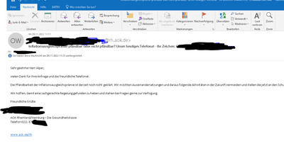

Hallo liebes DATEV Community Team,
unterliegt die Inflationsprämie der Pfändung.
LA 201 (LODAS)  ist unpfändbar hinterlegt, jedoch nach Recherchen bin ich über die AOK Seite gestolpert.
Wer kann hier weiterhelfen: pfändbar oder nicht pfändbar?

heute ein komplexes Thema. Mit der zeit kristallisiert sich erst weiteres.
Hatte in einem konkreten Fall (AOK Rheinland Hamburg) angeschrieben.
Rückantwort siehe nachfolgend.
Bin der Meinung das der AG diese Entscheidung treffen sollte. Im hiesigen Fall wurde es als Nicht pfändbar belassen, wie es auch die DATEV in der Stammlohnart verankert hat.
vielen Dank für Ihre Anfrage und das freundliche Telefonat.
Die Pfändbarkeit der Inflationsausgleichsprämie ist derzeit noch nicht geklärt. Wir möchten Auseinandersetzungen und daraus folgende Aktivitäten in der Zukunft vermeiden und stellen die jetzt an den Schuldner zu zahlende Inflationsausgleichsprämie pfändungsfrei.
Wir hoffen, damit eine sachgerechte Regelung gefunden zu haben und stehen bei Fragen gerne zur Verfügung.
