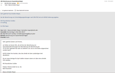

nachdem ich per Mail beim Amt in Landau, welches für das Land Rheinland-Pfalz die Quarantäne-Anträge bearbeitet, nachgefragt habe, ob sich bei der Berechnung was geändert hat, habe ich gestern eine Nachricht bekommen, dass sich KEINE Änderung bei der Berechnung ergeben hat.
LG Bianca
