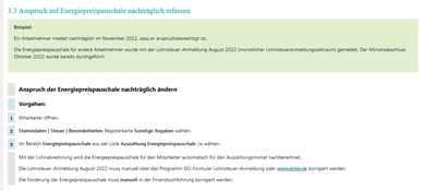

dokument 1024621 Punkt 3.3 Mit Nachträglich anspruchsberechtigt im November.
Wie verhält es sich da? muss ich dann ausbezahlen? Denn ich beschäftige mich gerade mit dem Thema Korrektur Lohnsteueranmeldung.

Ich weiß nicht, ob ich nachzahlen würde?! In der Regel wissen alle Arbeitnehmer frühzeitig bescheid, dass sie die Nachweise abzugeben haben. Es sollte eine Frist gegeben haben, bis zu der die Nachweise abzugeben waren. Danach noch berücksichtigen, ...
Was sollte die Finanzverwaltung machen?
Also wohl eher ein arbeitsrechtliches ggf. zwischenmenschliches Problem, wenn wir es als Steuerberater noch nachträglich erledigen müssen, ggf. auch eine Honorarfrage.
