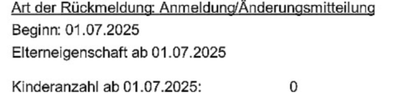

Bei mir kam jetzt folgende Rückmeldung :
Art der Rückmeldung: Anmeldung/Änderungsmitteilung Rückgemeldet am: 09.07.2025 13:35:08
Beginn: 01.07.2025 Übernommen am: 10.07.2025 07:35:14
Kinderanzahl ab 01.07.2025: 0
Laut Personalstamm hat die Mitarbeiterin zwei Kinder über 25 also ganz klar eine Elterneigenschaft. Laut Rückmeldung nicht.
An wen wende ich mich jetzt dort ?

Sie können sich an niemanden dort wenden.
Wenn die Kinderanzahl über die Rückmeldung nicht stimmt, müssen AG und AN manuell tätig werden.
Ich lasse mir von dem Mitarbeiter die Geburtsurkunde der Kinder geben. Dann ist der Nachweis erbracht und ignoriere die Meldung und setze weiterhin den Haken Elterneigenschaft auf J.
Eine Meldung des Arbeitnehmers an das Bundeszentralamt, dass er doch Kinder hat und evtl. die Geb.urkunde dort vorlegt damit zukünftige Rückmeldungen stimmen, ist nicht vorgesehen. So zumindest mein Kenntnisstand.
Also beginnt für den Arbeitnehmer bei jedem Arbeitgeberwechsel das Spiel von vorne.

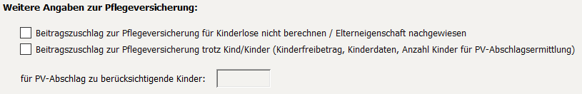

Blöde Frage: Hat die Rückmeldung den Haken bei Elterneigenschaft rausgeschmissen? Evtl werden ja nur Änderungen gemeldet, und wenn die Elterneigenschaft schon gesetzt ist, gibt es einfach keinen Hinweis dazu?
LME
Nachricht 10 von 35
5576 Mal angesehen
bei mir war der Haken noch drin. In diesem Fall waren auch die Kinderdaten gepflegt. Ich habe eben gelesen, dass einige falsche Rückmeldungen bekommen haben in diesem Fall (Kinder Ü25).

Ich habe eine Nullmeldung erhalten, wo der Haken automatisch gesetzt worden ist.
Meine Kollegin hat auch eine Nullmeldung erhalten, wo der Haken aber NICHT gesetzt worden ist automatisch.
Hat einer eine Idee? In den Datevdokumenten ist nichts zu finden.
Nachricht 14 von 35
5328 Mal angesehen
Ob der Haken gesetzt wird oder nicht, hängt nicht an der Nullmeldung, sondern ob darüber die Zeile "Elterneigenschaft ab 01.07.2025" steht. 😉

Das BZSt meldet die Elterneigenschaft nur zurück, wenn das Kind im Jahr 2011 (Beginn ELStAM-Verfahren) unter 18 Jahre alt oder ab diesem Zeitpunkt steuerlich relevant war.
Der gesetzte Haken wird durch die Rückmeldung aber nicht entfernt.

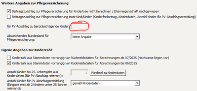

Die Rückmeldung "Elterneigenschaft ab" kann den entsprechenden Haken setzen, wenn das noch nicht (z.B. über den Kinderfreibetrag per ELStAM) passiert ist, ihn aber nicht entfernen.
Die Zahl der zurückgemeldeten Kinder und deren zukünftige Änderungen werden (in LODAS) in Personaldaten > Sozialversicherung > Allgemeine SV-Daten gespeichert.
Mit den beiden Haken unter "Eigene Angaben zur Kinderzahl" kannst du steuern, ob die zurückgemeldeten Daten oder die darunter erfassten Angaben Vorrang bekommen. Und dann kannst du entweder die Kinder einzeln erfassen oder, wenn du nur die Zahl aber keine Namen und Geburtsdaten kennst, im Dropdown die anzurechnende Anzahl auswählen. Das dafür nötige Vertrauen bringe ich aber keiner/m AN unserer Mandanten entgegen.

Hierzu noch eine Frage: ich habe für einen Mitarbeiter die Rückmeldung, dass keine Elterneigenschaft vorliegt, also im Rückmeldeprotokoll steht nichts zur "Elterneigenschaft". Bereits bei Mandatsübernahme vor einigen Jahren ist aber der Haken gesetzt für "Beitragszuschlag zur PV nicht berechnen/Elterneigenschaft nachgewiesen". Ich konnte aber keinen Nachweis finden. Ich bin dem nachgegangen und es handelt sich um eine Fehlerfassung.
Trotz Rückmeldung bleibt der Haken gesetzt. Dies ist auch so in Dok. 1039221 beschrieben:
"...Wenn keine Elterneigenschaft zurückgemeldet wird, bleibt eine zuvor in den Stammdaten erfasste Elterneigenschaft bestehen. Prüfen Sie in diesem Fall, ob für die ursprünglich erfasste Elterneigenschaft die notwendigen Nachweise vorliegen."
Soviel ist klar, ABER das war ein "Zufallstreffer". Ich möchte ausschließen, dass noch mehr Falscherfassungen existieren und gerne einen Abgleich erstellen für alle Mitarbeiter und klären ob mehr Abweichungen zwischen Rückmeldung und den bisher erfassten Daten für die "alten" Kinder für Zwecke des PV-Zuschlags existieren.
Für die "jungen" Kinder und den PV-Abschlag habe ich dies über den Excel-Export unter Mitarbeiter/Kinderdaten übergreifend ändern gemacht.
Für die Elterneigenschaft (PV-Zuschlag) bin ich leider ratlos, wie der Abgleich erfolgen kann (Datenanalyse etc.). Hat jemand eine Idee?
