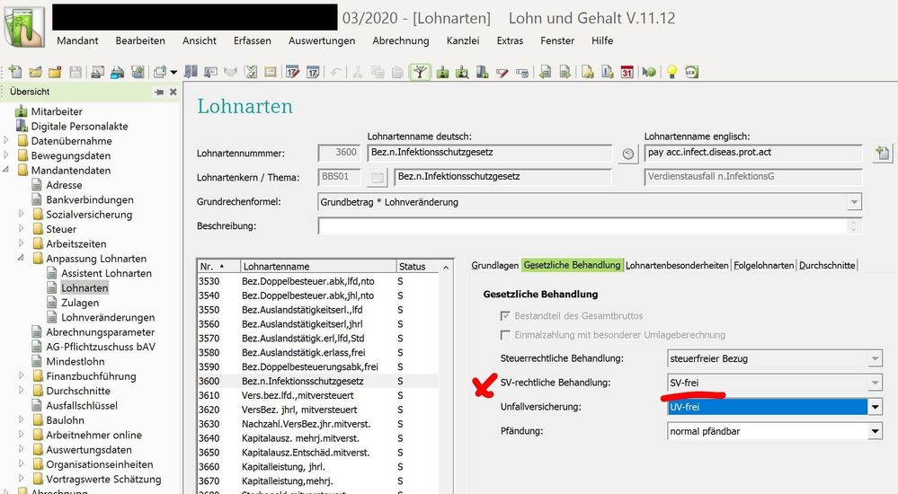

Die Standard-Lohnart 3600 "Bezüge nach IfSG" bzw. "Verdienstausfall n. InfektionsG" der sollte unbedingt beachten, dass die dort eingestellten Parameter zur Sozialversicherung falsch sind.
Entgegen der vorhandenen Einstellung unterliegt die Zahlung der genannten Entschädigung der Versicherungspflicht in der Rentenversicherung und (sofern vorher eine Pflichtversicherung in der ges. KV/PV bestand) auch in der ges. KV und PV.

Temporäre Lösung: Die vorhandene Lohnart kopieren, um eine neue (individuelle) Lohnart zu erhalten, deren SV-Parameter angepasst werden können.

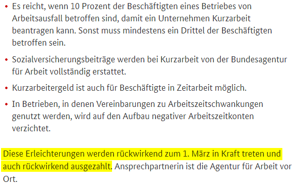

Herzlichen Dank! Trotz mehrfacher Suchanfragen wurde mir gestern immer nur "rückwirkend ab 1.4.20" angezeigt. Würde auch keinen Sinn machen, da ja ab gestern die Schließungen und damit die Umsatzausfälle Kurzarbeitergeld begründen...
