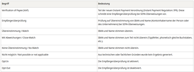

Auszug aus Verification of Payee (VoP) bei SEPA-Überweisungen - DATEV Hilfe-Center

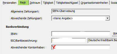

laut dem Hilfe-Dokument der Datev (https://apps.datev.de/help-center/documents/1038957) gestaltet sich das so:
Und irgendwie wird die These geäußert: "..bei mehr als 3 Buchstaben Abweichung..." soll ein "No-Match" als Ergebnis dabei herauskommen.
Wie sieht es jetzt mit folgender theoretischer Konstellation aus:
Das Konto läuft bei der Bank auf den Namen Michael Schuster.
Er hat mittlerweile geheiratet und hatte seiner Frau Melanie Schuster zwar eine vollumfängliche Vollmacht für das Konto erteilt aber es wird kein "und-Konto" bzw. "oder-Konto" erstellt wo ja der Name der Frau mit als Kontoinhaber geführt wird sondern läuft namentlich auf Michael Schuster weiter.
Demnach müsste die Frau bei Ihrem Arbeitgeber ja einen "abweichenden Kontoinhaber" benennen, oder?
4.2.2 EBICS
Der Prozess in den DATEV-Programmen wird sich hinsichtlich der Reihenfolge ändern: zuerst wird die Zahlung an die Bank gesendet (ohne Unterschrift). Die Bank führt die Empfängerüberprüfung durch. Anschließend kann die Zahlung mittels verteilter elektronischer Unterschrift freigegeben oder storniert werden.
Der Service Zahlungsverkehr hat mir die Auskunft gegeben, dass man hier immer auf den gesamten eigenen VEU Pool der Bank zugreift und damit auch Aufträge mit VEU freigeben kann die nicht selbst über DATEV Zahlungsverkehr gesandt wurden.

Du kannst in KaReWe und damit vermutlich auch in DUO bereits einen abweichenden Kontoinhaber für die Bankverbindung(en) angeben.
