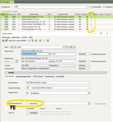

Hi,
ja funktioniert. Im Standard-Kontenrahmen sind die Konten 8400 - 8409 mit der gleichen Kontenfunktion ausgestattet.
Problematisch wird es nur bei den Konten, wo in der Funktion fest die 19% geschlüsselt wurden und nicht die Funktion 001 (Normal-Satz).
Hier mal ein Screenshot aus dem Musterholz-Mandanten:
Zu finden in der Buchhaltung Stammdaten / Sachkonten / Kontenplan
Chr.Ockenfels
chrisocki
Nachricht 188 von 224
4192 Mal angesehen
Korrekt, wenn die Funktionserweiterung einen fixen Steuersatz geschlüsselt bekommen hat, wird dieser auch weiterhin genutzt.
Somit gilt für alle: Blick in die Stammdaten /Sachkonten / Kontenplan werfen ob hier 19 o.ä. bei den FE geschlüsselt ist...
Chr.Ockenfels

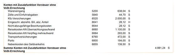

Nachricht 204 von 224
3000 Mal angesehen
"Dann wird aber der aufmerksame JA- Bucher den Beleg nochmals anfassen müssen, da der 9'er VST- Schlüssel fehlt."
Meine Empfehlung wäre, den Steuerschlüssel 490 (ohne Vorsteuerabzug) für den netto gebuchten Aufwand  zu verwenden.
Mit dem Steuerschlüssel wird die Buchung auch programmseitig aus der Verprobung ausgesteuert.
In dieser Übersicht sind nur die Konten mit den entsprechenden Buchungen enthalten, bei denen der Steuerschlüssel fehlt bzw. bei denen nicht aktiv gesagt wurde "ohne Vorsteuerabzug" durch Steuerschlüssel 490. Alle Konten nach fehlenden Steuerschlüsseln durchzuschauen ist damit überflüssig
In dieser Übersicht kann übrigens auch herausgefiltert werden, bei welchen Buchungen auf Automatikkonten mit "Aufhebung der Automatik" gebucht wurde.
