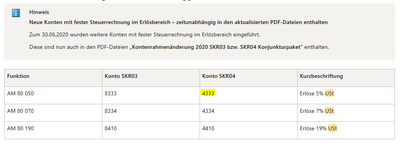

uns ist bewusst, dass das Thema Schnittstellen eine Herausforderung darstellt.
Nach aktuellem Stand wird es neue Konten mit zeitunabhängig fester Steuerrechnung im Erlösbereich geben.
Details finden Sie im Info-Dokument Dok.-Nr.: 1018040 unter Kapitel 3 (Aktualisierung am 24.6.2020).

Ich kann 4333 000 im SKR04 nicht anbuchen und auf 4300 000 wird trotz erfasstem Leistungsdatum 01.07. mit 7% gerechnet
Die Daten werden aus einem Vorsystem unseres Mandanten nach DATEV importiert. Der Mandant ist Selbstbucher und nutzt DATEV SmartIT arbeitet also nur online. Ich stehe da jetzt auf dem Schlauch.
Bei erfasstem Leistungsdatum vom 01.07. sollte doch im SKR04 auf 4300 nun mit 5% gerechnet werden. 🤔
Hilfe!

die Kontenrahmen SKR03 und SKR04 sind als vierstellige Kontenrahmen angelegt, die Anzahl an verfügbaren Konten ist daher begrenzt. Aus diesem Grund kann nicht für jeden Sachverhalt ein eigenes Konto je Steuersatz eingeführt werden.
Für den Wareneingangsbereich gibt es derzeit keine neuen zeitunabhängigen Konten. Wir prüfen, ob die Einführung zusätzlicher Konten möglich ist.
Prüfen Sie, ob Sie stattdessen Konten ohne Steuerautomatik mit zeitunabhängigen Steuerschlüssel nutzen können.
Benötigen Sie zusätzliche Automatik-Konten, können Sie sich individuelle Konten anlegen. Beachten Sie dabei auch den korrekten Kontenzweck zu vergeben.
Kontenfunktionen: Individuelle Kontenfunktion einrichten
Der Kontenzweck – Grundlage für Ihre Auswertungen
Mit freundlichem Gruß
Nida Niazioglou
Service Rechnungswesen (FIBU)
Nida Niazioglou | Service Rechnungswesen (FIBU) | DATEV eG
m_brunzendorf
Nachricht 30 von 33
2246 Mal angesehen
Sehr geehrte Frau Niazioglou,
diese Steuerschlüssel müssten wir aber selbst einrichten, oder?
Laut dem Dokument #1018040 sind die üblichen/normal benutzen Steuerschlüssel nämlich alle zeitabhängig von Datev eingerichtet worden. 😓
