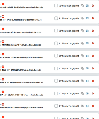

So sieht das bei nicht wenigen unserer Mandanten aus. Das hier ist einer...
Wie soll ich da jetzt - ohne zwischen der Verwaltung der Belegtypen und der Administration von Upload Mail hin und her springen zu müssen, überblicken können, ob die E-Mail-Adressen zu den richtigen Belegtypen zeigen (ich kann allenfalls erkennen, zu welchen E-Mail-Adressen welche INSTANZ eines Belegtyps zugeordnet ist, nicht aber welche ART von Belegtyp).
Ich will um alles in der Welt vermeiden, hier für zig Mandanten den Prüfling zu spielen - aber wie bitte soll der Mandant aus der Kommunikation der DATEV (damit ist nicht die Kommunikation hier in der Community gemeint) verstehen, was zu tun ist?
Wir haben z.B. ganz oft den Fall, dass ein Mandat mehrere INSTANZEN vom Belegtyp "Sonstiges" (Kasse gibt es ja nicht mehr) hat, weil er z.B. für unterschiedliche KOST1 Kostenstellen unterschiedliche Kassen und dazugehörige Belege hat.

Hallo Seb,
also ich werde wie folgt vorgehen:
1. Ich lasse mir die Kontakte bzw. Screenshots der Upload E-Mail Adressen von den betroffenen Mandanten geben
2. Prüfe, ob die Zuordnung der Uploadadressen mit den entsprechenden Belegtypen übereinstimmt
3. Ist die Zuordnung weiterhin korrekt, wird die Uploadadresse in Unternehmen Online bestätigt
4. Für den Fall, dass die E-Mail nicht korrekt ist -> neu Erstellen (hoffentlich sind es nicht so viele)
Ich muss ehrlich sagen, ich habe überhaupt keine Lust darauf. Die Zeit dem Mandanten das zu erklären ist vermutlich höher, als wenn ich das eben selbst prüfe. Bei Fehlern werden ich mit dem Mandanten telefonieren und gemeinsam Uploadmail neu einrichten.

eine Anleitung zur Prüfung und Freischaltung der Zieladressen finden Sie im folgenden Hilfe-Dokument:  Meldung „Zieladresse gesperrt! Aufgrund einer Fehlerkonstellation kann es beim Upload an diese Zieladresse…“
Tabea Wieser - DATEV eG

1. Da werden nur Bestände aufgeführt, die man noch nicht geändert hat... So kann man auch Statistiken fälschen.
2. Zitat:
Wenn eine Konfiguration fehlerhaft ist, löschen Sie diese und legen Sie sie anschließend neu an.
Prüfen Sie in diesem Fall alle Belege, die seit dem 15.04.2026 über DATEV Upload Mail hochgeladen und bereits gebucht wurden.

Idee zum Prüfen:
Man schreibt auf ein Stück Papier den Belegtyp und scannt es auf die jeweils hinterlegte Adresse ein.
Der Beleg sollte binnen Sekunden angekommen sein-> fertig, ohne sich um die Technik zu kümmern.
Man kann natürlich erst prüfen, wenn die Adresse per "geprüft" freigegeben wurde.
