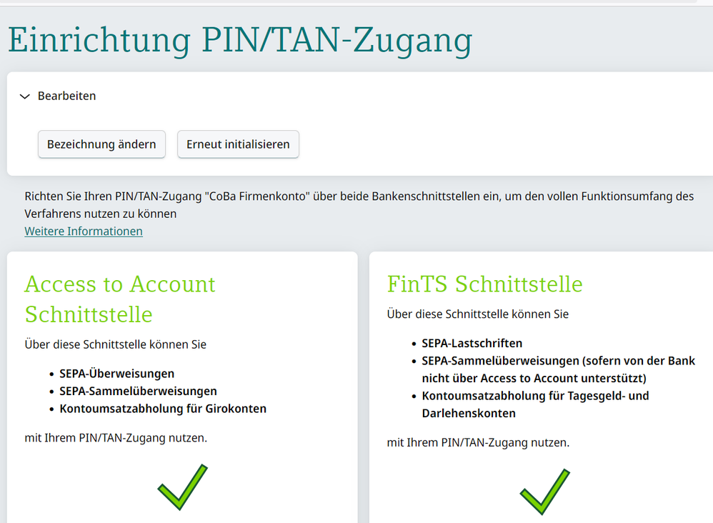

seit einigen Tagen erhalte ich bei Überweisungen über die Commerzbank die Meldung
Zahlungsauftrag konnte nicht übermittelt werden
{ "payment_id": <ID>, "account_id": <ID>, "payments_type": "MONEY_TRANSFER", "payments_status": “READY”, “bankMessage”: null }
Lt. Support sollte ich mich an die Commerzbank wenden, siehe
https://apps.datev.de/help-center/documents/1008352
Dort teilte man mir mit, dass Access-To-Account ggf. nicht mehr funktioniert und ich die FinTS Schnittstelle anmelden soll.
Die FinTS Schnittstelle geht mit Access-To-Accoung einher, ich kann nicht nur die FinTS Schnittstelle anmelden. Daher sind nun beide Schnittstellen aktiviert.
Die Überweisungen gehen weiterhin nicht, gleiche Fehlermeldung. Es gibt keine Option das Eine oder Andere auszuwählen.
Bis vor einigen Tagen funktionierte alles.
Gibt es Erfahrungen in der Community dazu und eine Lösung?
Danke!

Habe seit Anfang der Woche das gleiche Problem. Zahlungen können nicht ausgeführt werden.
Habe gestern stundenlang mit diversen Technikern der Commerzbank telefoniert.
Laut dem Techniker wird Access to Account von der Commerzbank nicht mehr unterstützt, sondern nur noch finAPI.
Hat man in Unternemen Online dann finAPI eingerichtet, meckert Unternehmen Online, das eine Zweite Verifizierung hinterlegt sein muss.(Access to Account)
Sind beide Verifizierungen hinterlegt nutzt Unternehmen Online automatisch Access to Account, dadurch wird die Zahlung wieder nicht ausgeführt.
Wenn ich den Techniker also richtig verstanden habe, kann das Problem nur gelöst werden, wenn man in Unternehmen Online einstellen kann welche Verifizierung das System nutzen soll wenn beide Hinterlegt sind.
Gibt es diese Einstellung?

Hier nochmal die Fehlermeldung wenn finAPI eingerichtet ist, aber Access to Account nicht.

Bei der Einrichtung von fin ist zu beachten das der Benutzername 10stellig sein muss. Die ersten Stellen also mit einer 0 füllen falls kürzer.
Top Info! Bisher ist bei mir die Einrichtung von FinAPI mit angeblichen Zertifikatsfehler gescheitert. Es waren in meinem Fall sogar 2 Nullen zu ergänzen.
Überweisungen per Access to Account hatten aber noch geklappt.

Nun denn - aktuell beide Schnittstellen eingerichtet. Kontenabruf wird mit der vielsagenden Meldung "Fehler bei Abruf Ihrer Kontoumsätze" abgebrochen.
