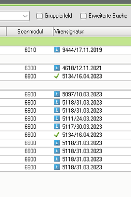

Weiterhin würde mich interessieren, wie Sie auf eine zweistellige Anzahl betroffener Kanzleien kommen? Sie können ja nur die Fälle kennen, die einen Servicekontakt eröffnet haben.
Hier ist bislang keinerlei Fehlermeldung aufgeschlagen, obwohl die Updates hängen.
Wer nicht aktiv kontrolliert, der wird nichts merken.
... Und wenn das Warnsymbol unten rechts plötzlich einfach so rot wird, dann wird wohl keine Buchhalterin den Admin informieren...
In der VIWAS- Managementkonsole könnte diese Spalte SO aussehen...
Die Uralt- Einträge sind inaktive PC bzw. PC ohne ViWas
steuerbär
