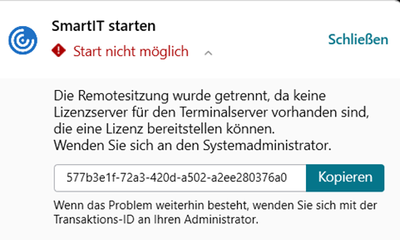

Ich konnte mich jetzt wieder anmelden (SmartIT).
Sc
Nachricht 35 von 58
2080 Mal angesehen
@Julie_Jordan :
Bei uns funktioniert die Anmeldung bei manchen KollegInnen, bei anderen wiederum nicht.
Gibt es irgendwelche Informationen dazu, warum das so ist?
Wenn ich mich aktuell nicht anmelden kann: Besteht Hoffnung, dass es in nächster Zeit doch irgendwie funktioniert?
Oder ist es dann in jedem Fall so, dass auf die Fertigstellung der Reparatur, d.h. bis 18 Uhr, gewartet werden muss?

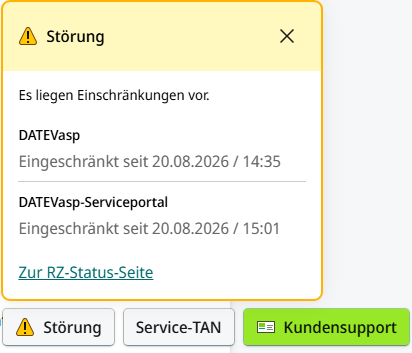

Seit gestern 14.30 Uhr läuft bei uns nichts mehr!

Mandant erhält in SmartIT weiter Fehlermeldungen:

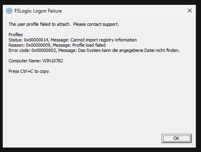

Bei mir sind jetzt alle gespeicherten Passwörter aus dem Browser gelöscht und ich wurde bei allen Seiten ausgeloggt. Gibt es eine Möglichkeit das wieder rückgängig zu machen?
EinsMandant
Nachricht 57 von 58
650 Mal angesehen
Ich komme heute den ganzen Tag schon nicht rein. 😕
Der Steuerberater hat leider auch noch keine Ahnung, woran es liegt.
Nach dem Login und der Verbindung zu Citrix bekomme ich diese schöne Fehlermeldung:
bjoern
Nachricht 58 von 58
633 Mal angesehen
Da dürfte die Freigabe, auf der die Benutzerprofildatenträger von den WTS-Profilen liegen, nicht erreichbar sein!
Alternativ hat man auf dem letzten Terminalserver, auf dem der Benutzer angemeldet war, eine Profil-Leiche liegen.
Da hilft es nur, lokal über die Systemsteuerung sämtliche Überreste zu entfernen.
Aber das müssten die Techniker in Nürnberg relativ zügig hinbekommen.
