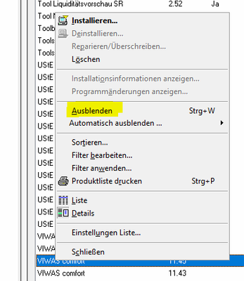

Lassen Sie mich einen Wunsch für den Installationsmanager formulieren:
"netzwerkweite Deinstallation".
Wie schnell ist auf manuell bereinigten Rechnern bei der "netzwerkweiten Installation" das ViVas wieder neu installiert?
Nachricht 113 von 130
2056 Mal angesehen
@martinkolberg
gar nicht… gpo einrichten für den defender, viwas deinstallieren.. war etwa ne stunde arbeit bei 25 Kisten und gab seitdem keine Probleme (halbes Jahr etwa).
Punkt 1:
VIWAS aktiv kündigen:
Teilen Sie uns die Deinstallation von VIWAS möglichst unmittelbar mit, indem Sie VIWAS kündigen. Senden Sie einfach eine kurze Nachricht in Form eines Servicekontakts oder E-Mail an das DATEV Logistik-Center. Ihre Unterstützung ist wichtig, damit unnötige Lizenzkosten an Trellix vermieden werden können. Ohne Kündigung besteht das Vertragsverhältnis für VIWAS bis zum Ende des Abkündigungszeitraums fort und VIWAS würde im Rahmen einer automatischen DATEV-Programmaktualisierung wieder automatisch auf Ihren(m) Rechner(n) installiert.
oder Punkt 2
