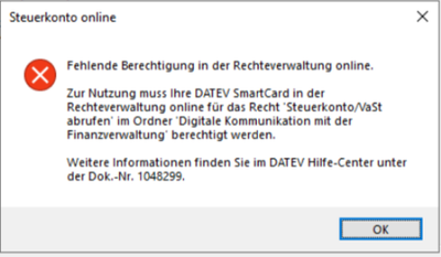

Bei uns erscheint nach einem Update des DATEV-Asp diese Fehlermeldung:
Die Identifizierung der SmartCards wurde geprüft, sie sind identifiziert. Wenn man den Fehler im Hilfe-Center eingibt, erscheint Dokument 1044829. Die zweite Fehlermeldung ist die für uns zutreffende. Als Ursache wird angegeben, dass die Microsoft-Installation fehlerhaft sein könnte.
Mal sehen sich unser Problem auch nach dem nächsten Update gelöst hat.
Vllt. Mal noch so als Hinweis. Ich hab Stunden aufgebracht (und bin immer noch nicht fertig) diese schönen neuen Rechte zu erfassen.
Bekomme zwei Rückmeldungen, dass der Abruf nicht geht (mit dem o.g. Screenshot). Es lag nicht an den Rechten, sondern:
Man hatte beim Mandanten die Leistung Steuerkonto online falsch angelegt. Anstatt der Beraternummer war dort die Mandantennummer zwei Mal eingetragen.....
Wenn es also bei manchen Mandanten nicht funktioniert, die Rechte etc. aber passen mag es auch an solche "Kleinigkeiten" liegen.

wir haben seit gestern auch bei diversen MitarbeiterInnen das Problem mit den angeblich fehlenden Rechten:
Dies betrifft aber scheinbar nur die Personen, welche keine Berufsträger sind.
Beim Zugriff eines Nicht-Berufsträgers auf die Vollmachtsdatenbank (VDB) kam auch die Rückmeldung, dass dies nur durch Berufsträger möglich ist, obwohl der betreffende Mitarbeiter die Berechtigung für die Pflege der Datenbank hat.

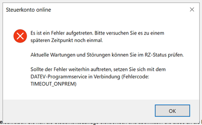

Bei mir als Berufsträger kam jetzt folgende Meldung:
Ich werde kurzfristig nochmal die VDB prüfen, ob es dort an der benötigten Berechtigung fehlt. Kann diesbezüglich allerdings erst am Donnerstag Rückmeldung geben.

Hallo zusammen, wir erhalten flächendeckend auch die Fehlermeldung mit "TIMEOUT". Viele Grüße!
