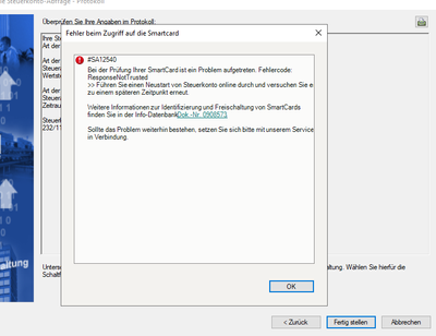

Bei uns erscheint nach einem Update des DATEV-Asp diese Fehlermeldung:
Die Identifizierung der SmartCards wurde geprüft, sie sind identifiziert. Wenn man den Fehler im Hilfe-Center eingibt, erscheint Dokument 1044829. Die zweite Fehlermeldung ist die für uns zutreffende. Als Ursache wird angegeben, dass die Microsoft-Installation fehlerhaft sein könnte.
Mal sehen sich unser Problem auch nach dem nächsten Update gelöst hat.
KOB - Kanzleiorganisationsbeauftragter
