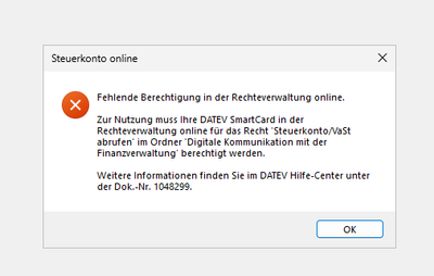

Bei uns erscheint nach einem Update des DATEV-Asp diese Fehlermeldung:
Die Identifizierung der SmartCards wurde geprüft, sie sind identifiziert. Wenn man den Fehler im Hilfe-Center eingibt, erscheint Dokument 1044829. Die zweite Fehlermeldung ist die für uns zutreffende. Als Ursache wird angegeben, dass die Microsoft-Installation fehlerhaft sein könnte.
Mal sehen sich unser Problem auch nach dem nächsten Update gelöst hat.
Vllt. Mal noch so als Hinweis. Ich hab Stunden aufgebracht (und bin immer noch nicht fertig) diese schönen neuen Rechte zu erfassen.
Bekomme zwei Rückmeldungen, dass der Abruf nicht geht (mit dem o.g. Screenshot). Es lag nicht an den Rechten, sondern:
Man hatte beim Mandanten die Leistung Steuerkonto online falsch angelegt. Anstatt der Beraternummer war dort die Mandantennummer zwei Mal eingetragen.....
Wenn es also bei manchen Mandanten nicht funktioniert, die Rechte etc. aber passen mag es auch an solche "Kleinigkeiten" liegen.
