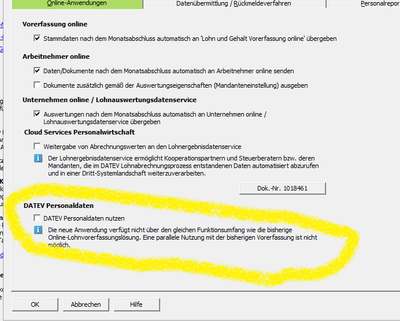

im Programm Lohn und Gehalt sollte der Hinweis geändert werden:
Hier wäre es für jeden Nutzer hilfreich, wenn bekannt wäre, dass die eAU nutzbar ist, sinnvollerweise mit Verweislink zum Dokument 1025832.
