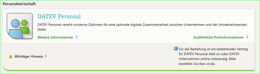

Kann das mal einer genau erklären, wie das mit dem kostenlosen Kanzlei-DUO funktionieren soll?

Hm. Eventuell ein Rechtethema? Ich gehe mal davon aus, SmartCard steckt und ist grün, und du hast die MyDATEV Mandantenregistrierung mit dem passenden Mandanten geöffnet?
hexhex
Nachricht 30 von 68
7555 Mal angesehen
Ich bin über die Datev Personal Liste eingestiegen... aber grad mal über die My Datev Mandantenregistrierung versucht, da ist es das gleiche.
Rechte hab ich alle und SmartCard is natürlich grün.
