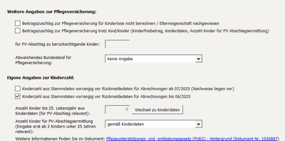

habe vor meinen Juli-Abrufen mal eine blöde Frage, wenn man die Nachweise seinerzeit angefordert hat, der Mdt. aber die Vorerfassung nutzt und die Kinder nur ab Anzahl 2 erfasst hat, da ja ansonsten der Haken Kindernachweis PV unter SV daten enthalten ist, der ja auch lebenslänglich bleiben würde für das erste Kind. Wird der Wert natürlich nicht überschrieben, oder?
Meine Frage: der Haken unter SV ist drin und dann würde ich nun den Haken unter Mitarbeiter - Kinderdaten übergreifend ändern  - Kinderzahl aus Stammdaten vorrangig vor Rückmeldedaten ab 07/25 anwenden. Dann bliebe doch das eine erste Kind (auch mittlerweile ggf. über 25), was ggf. nicht unter Kinderdaten erfasst wurde dennoch enthalten, da ja der Haken unter SV drin ist, oder? Danke für kurze Info

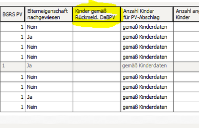

Hallo Sabrina,
ich habe mir die Übersicht zur übergreifenden Änderung angeschaut.
Leider werden Rückmeldungen mit 0 Kindern nicht angezeigt. Hier wäre es schön. wenn man auch eine "0" unter Kinder gemäß Rückmeldung hätte.
Somit könnte man einfacher nachvollziehen, ob eine Rückmeldung zum Mitarbeiter überhaupt schon vorliegt oder diese noch fehlt und je nachdem dann in die entsprechende Bearbeitung gehen.

Nachricht 108 von 207
2213 Mal angesehen
Das sehe ich genauso, vor allem, wenn wir die Datei an den Mdt. zum Abgleich senden wollen würden...
Vielleicht kann DATEV da noch zügig nachbessern? Danke.

1958 Mal angesehen
Hallo @Claudia- ,
ich habe Ihre Anforderung zur Prüfung weitergeleitet.
Sabrina_Simmerlein
Nachricht 112 von 207
1946 Mal angesehen
Hallo @Ewa123,
