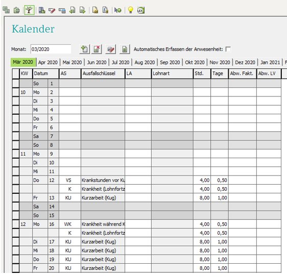

Dominika_Raciborska
Nachricht 22 von 24
6958 Mal angesehen
Guten Tag,
ab dem Service-Release 11.15 von Lohn und Gehalt ist es auch bei Gehaltsempfängern möglich, Krankheit während Kurzarbeit (Kug) bei Stundenausfall mit der entsprechenden AAG-Erstattung abzurechnen. Im Kalender nehmen Sie, wie bisher, eine gesplittete Erfassung pro Tag vor.
Hierfür verwenden Sie folgende Ausfallschlüssel:
WK „Krankheit während Kug“ – Krankheit hat während dem Gewährungszeitraums begonnen
VS „Krankheit vor Kug“ – Krankheit hat vor der dem Gewährungszeitraum begonnen (Ausfall von Stunden)
Hinweis: Handelt es sich um einen Vollausfall (Kug), verwenden Sie den Ausfallschlüssel VK „Krankengeld/Krankheit vor Kug“ für voll ausgefallene Tage.
K „Krankheit (Lohnfortzahlung)“ – Krankheitsstunden für die nicht durch Kug ausgefallenen Stunden
Hier ein Beispiel:
Für die mit dem Ausfallschlüssel K „Krankheit (Lohnfortzahlung)“ eingetragenen Stunden, wird mit der Lohnabrechnung jeweils ein AAG-Antrag für die Krankenkasse erstellt.
Beachten Sie auch die folgenden Beiträge:
Krankheit während KuG
KUG und VK in Lohn und Gehalt
Dominika Raciborska
