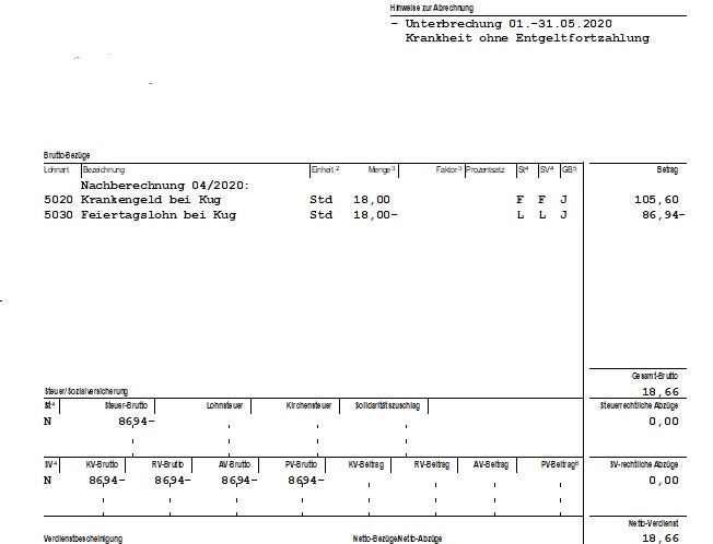

vielen Dank für Ihre Ausführungen. Wir bzw. die Krankenkasse hat nun allerdings mit dieser Art der Erfassung der Feiertage ein Problem mit der Entgeltbescheinigung für die Berechnung des Krankengelds. Der Arbeitnehmer war wie in dem o.g. Fall bereits seit März arbeitsunfähig/krank (hier: ab dem 17.03.2020). Die Lohnfortzahlung (März) mit anschließendem Krankengeld während KUG (ab 01.04.2020) endet nach 42 Tagen und damit in unserem Fall am 27.04.2020, so dass in der Kalendererfassung ab dem 28.04.2020 "K6" wegen Zahlung von Krankengeld durch die Krankenkasse geschlüsselt wurde.
Als Entgeltbescheinigung zur Berechnung des Krankengelds wurde als letzter Zeitraum vor der Unterbrechung programmseitig der Zeitraum 01.03.2020 - 31.03.2020 vorgegeben und das Entgelt aus März bescheinigt, obwohl die Arbeitsunfähigkeit am 17.03.2020 begonnen hat. Die Krankenkasse hat daher eine Entgeltbescheinigung für den Monat vor Beginn der Arbeitsunfähigkeit, d.h. für Februar 2020 angefordert.
Wir haben auch herausgefunden, warum Lohn und Gehalt wohl bei der Bescheinigung zur Berechnung des Krankengeldes ab dem 28.04.2020 auf den Monat März 2020 abstellt. Durch die Eingabe "FK" am 10.04.2020 und 13.04.2020 handelt es sich ab dem 17.03.2020 nicht mehr um eine zusammenhängende Krankheitszeit, da die Krankheit durch die beiden Feiertage unterbrochen wird. Ein Zusammenfassen der einzelnen (Teil-)Zeiträume als eine Krankheitszeit ist auch über "Erfassen"--> "Bewegungsdaten"--> "Krankheitszeiten" nicht möglich.
Lediglich wenn man den Ausfallschlüssel am 10.4.2020 und 13.4.2020 von "FK" auf "VK" ändert lässt sich die Krankheitszeit vom 17.03.2020 - 27.4.2020 als eine zusammenhängende Arbeitsunfähigkeit darstellen, so dass die "Entgeltbescheinigung KV" als Bezugszeitraum den 01.02.2020 - 29.02.2020 heranzieht. Dies ist jedoch nicht korrekt und führt auch zu einer Nahberechnung mit geänderten Bezügen (vgl. Probeabrechnung).
Haben Sie eine Idee, wie man die Krankheitszeit 17.03.2020 - 27.04.2020 als eine (zusammenhängende) Krankheitszeit für die Erstellung der Entgeltbescheinigung zur Berechnung des Krankengeldes durch die Krankenkasse erfassen kann und trotzdem die Feiertage 10.4.2020 und 13.4.2020 als "Feiertagslohn bei KUG" abrechnen kann, so wie sie es auch in dem ursprünglichen Beispiel vorgegeben haben.
Vielen Dank !
