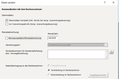

achso, mit einer Probeabrechnung werden keine Daten gesendet
nimm mal den Haken Probeabrechnung raus und sende nur die Stammdaten (also dann Verarbeitung)

nicht, wenn Du den Haken rausnimmst
Nachricht 11 von 55
3979 Mal angesehen
@Nicole7  schrieb:
Bei "Verarbeitung im Rechenzentrum" wird doch aber eine Echtabrechnung erzeugt?
Wenn du nur die Stammdaten sendest und "Bewegungsdaten/Monatsabrechnung" abhakst, wird keine komplette Abrechnung gemacht. In erster Linie speicherst du damit die Stammdaten im RZ, vereinzelt werden dadurch Meldungen angestoßen (z.B. an die Krankenkassen, wenn du die Beitragsschätzung geändert hast). Aber du bekommst keine neue Abrechnung für die einzelnen Mitarbeiter.

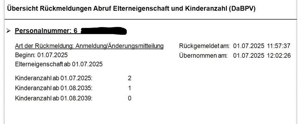

Also aus unserer ersten Abrechnung heute Morgen wurden vorhin tatsächlich schon Rückmeldedaten eingespielt. Und die passen in diesem Fall ganz genau mit den tatsächlichen Verhältnissen überein.

Bei mir kommen gerade die ersten vollständigen Übernahmeprotokolle in Lodas an. Nicht die Auswertung 437, sondern so wie die Rückmeldung zu Erstattungen/eAU-Meldungen etc..
Es wurden alle MA berücksichtigt, ich meine auch Mini-Jobber.
Was ich etwas "unglücklich" finde, ist dass wenn kein Kind mehr unter 25 Jahre ist, dass es dann Kinder = 0 lautet
