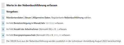

seit gestern gibt es bereits wieder eine Änderung im oben angegebenen Dokument und der Hinweis hat sich unter anderem auch geändert! Also für alle die noch den Monat 08/2022 abrechnen müssen,  bitte in das Dokument schauen zu den Neueintritten und weiteren Themen:  Hier die Änderung zu den Neueintritten unter 3. Besonderheiten:
3.1 Eintritt am 01.09.2022 - Energiepreispauschale berücksichtigen
Wenn Sie Arbeitnehmer in der Lohnsteuer-Anmeldung August 2022 berücksichtigen müssen, die zum 01. September 2022 eintreten, ist folgendes zu beachten:
  • Abrechnung 08/2022 bis 31.08.2022:
    Personaldaten des Arbeitnehmers vor der Abrechnung August 2022 anlegen.
    Betrag der Energiepreispauschale wird in der Lohnsteuer-Anmeldung 08/2022 berücksichtigt.
  • Abrechnung 08/2022 ab 01.09.2022:
    Personaldaten des Arbeitnehmers anlegen.
    Betrag der Energiepreispauschale über die Nebenbuchführung erfassen.

Ich hatte mich gleich für die Nebenbuchführung entschieden.
Lohnabrechnung_2021
Nachricht 37 von 60
1487 Mal angesehen
Guten Tag!
Möchte sichergehen, dass ich es richtig verstanden habe:
Da wir erst zum 10. des Folgemonats abrechnen (August-Abrechnung wird zum 09.09. durchgeführt), muss ich nun also alle Neueintritte zum 01.09.2022 manuell in der Nebenbuchführung 08/2022 erfassen (Kennzahl 86: Anzahl der Neueintritte zum 01.09. + Kennzahl 35: Anzahl Neueintritte 01.09. x 300,- €), damit die Lohnsteuer-Anmeldung August alle MA mit Energiepreispauschale berücksichtigt.
Ist das Vorgehen so korrekt?

Im Dokument "Energiepreispauschale in LODAS abrechnen" (Dok.-Nr.: 1024623) heißt es dazu unter
3.1.2 Betrag für die Energiepreispauschale über die Nebenbuchführung erfassen
Info: "Beträge aus der Nebenbuchführung im Buchungsbeleg
Wenn Sie Beträge für die Energiepreispauschale in der Nebenbuchführung erfassen, werden diese Beträge nicht im Buchungsbeleg berücksichtigt. Sie müssen diese Beträge manuell in Ihrer Finanzbuchführung buchen."

Ich hatte heute mit DATEV telefoniert. Mir wurde mitgeteilt, dass der Buchungsbeleg manuell über die Fibu gebucht werden muss. Ich hatte dann eine Wiederabrechnung mit Abrechnung der EPP über die Nebenbuchführung gemacht. Ich habe gerade einen Holauftrag erstellt und die Auswertung 24 "DÜ-Protokoll Lohnsteuer-Anmeldung August 2022" kontrolliert. Ergebnis: Die über die Nebenbuchführung abgerechneten Arbeitnehmer wurden bei der Lohnsteuer-Anmeldung unter Kz. 35 berücksichtigt.
Lohnabrechnung_2021

@Matthias1965
Hatten Sie dann in der Nebenbuchführung eine Eintragung bei Kennziffer 86 (Zahl der AN) gemacht oder nicht? Bin mir unschlüssig, ob diese Eintragung zusätzlich gemacht werden muss oder nicht.

Nachricht 49 von 60
1192 Mal angesehen
Ja, habe ich gemacht! Jetzt habe ich bei der Kz. 86 nachgezählt. Ergebnis: Es sind genau 10 Arbeitnehmer zu viel. Vielleicht kann da jemand weiterhelfen bezüglich der Konsequenzen. Die Kz. 35 passt aber!

ich bin mir gerade mit einer Sache unsicher.
Im August habe ich zwei MA angelegt, die zum 01.09. ihre Beschäftigung aufnehmen.
Diese beiden wurden auch automatisch in der Lohnsteueranmeldung August berücksichtigt, da ich den August noch Ende August abgerechnet habe.
Nun muss ich leider aus anderen Gründen den August komplett wiederholen.
Meine Frage ist nun, bleiben die beiden MA, die erst im September anfangen und bereits berücksichtigt waren, auch weiterhin berücksichtigt, oder muss ich sie noch einmal über die Nebenbuchführung erfassen?
Denn es heißt ja jetzt, AN, die zum 01.09. ihre Beschäftigung aufnehmen, müssen über die Nebenbuchf. erfasst werden .🤔
Viele Grüße, Chrissy

Nach dem 01.09.2022 muss über die Nebenbuchführung abgerechnet werden.
Ich hatte zuerst eine Wiederabrechnung ohne Nebenbuchführungsangaben nach dem 01.09.2022 gemacht. Alle neuen Mitarbeiter/Azubis mit Eintrittstermin 01.09.2022, die ich im August schon abgerechnet hatte (alle mit "Ja" bei der EPP eingetragen, damit diese bei der EPP berücksichtigt werden), waren auf der DÜ-Lohnsteuer-Anmeldung verschwunden. Auch ein neuer Arbeitnehmer mit Eintrittstermin 01.09.2022, der am 01.09.2022 noch dazukam, wurde bei der DÜ-Lohnsteuer-Anmeldung Kz. 35 auf Auswertung 24, nicht berücksichtigt.
Ich hatte dann mit DATEV telefoniert und mir wurde gesagt, dass ich über die Nebenbuchführung per Wiederabrechnung abrechnen muss. Das hat dann zwar bei der DÜ-Lohnsteueranmeldung funktioniert, aber die Kz. 86, "Zahl der Arbeitnehmer", ist leider fehlerhaft, da die Kennzahl Arbeitnehmer aus der August Erstabrechnung mit Eintrittsdatum 01.09.2022 berücksichtigt und die Arbeitnehmer, die über die Nebenbuchführung erfasst worden sind wohl auch noch einmal. Dadurch werden diese Arbeitnehmer doppelt gezählt (diese Angabe/Interpretation von mir zu Kz. 86 ist ohne Gewähr).
Vielleicht kann man auch ohne Kz. 86 abrechnen bzw. eine Nachberechnung machen (vielleicht kann sich DATEV dazu äußern)? Was den Buchungsbelag anbelangt, so ist dieser manuell in der Fibu zu buchen.

für mein Verständnis:
Ich habe einen Mitarbeiter, der zum 01.09.2022 eintritt. Der August ist abgerechnet. Die Stammdaten habe ich erst nach der Augustabrechnung erfasst, somit fehlt mir dieser eine Mitarbeiter in der Lohnsteuer-Anmeldung für August.
Über die Nebenbuchführung erfasse ich die 300,00€ für den neuen Mitarbeiter wie vorgegeben.
Muss ich zum einen jetzt eine Wiederholungsabrechnung durchführen, auch wenn ich heute den Lohn für September schon abrufe?
Falls die Wiederholungsabrechnung trotzdem gemacht werden muss:
Muss ich nur für den neuen Mitarbeiter wiederholen oder komplett für alle Mitarbeiter?
Vielen Dank vorab.

Mal jetzt die Abrechnung über LODAS vorausgesetzt:
Die Daten der Nebenbuchführung werden immer nur in dem jeweiligen Monat verarbeitet, d.h. wenn Sie Daten in der NBf für 08/2022 erfassen, werden diese nur in der Abrechnung 08/2022 berücksichtigt und nicht bei Abrechnung 09/2022.
Es ist somit eine Wiederabrechnung 08/2022 erforderlich. Den zum 01.09.2022 können Sie für 08/2022 nicht (wieder-)abrechnen, da dieser in 08/2022 noch nicht beschäftigt ist. Sie müssen also die Wiederabrechnung für irgendeinen bereits vorhandenen Mitarbeiter ausführen.
Alternativ können Sie die Korrektur auch manuell über ELSTER oder das DATEV-Programm DÜ-Formulare Lohnsteueranmeldung abgeben.

@Jones  schrieb:
Guten Morgen Herr Lutz,
ist es dann so richtig, das über die Nebenbuchführung nur dieser einen neue Arbeitnehmer der am 1.9. begonnen hat erfasst wird? Und die Korrektur erfolgt dann automatisch mit der Abrechnung September?
Übe die Nebenbuchführung müssen alle Mitarbeiter erfasst werden, die am 01.09.2022 anfangen und die EPP erhalten. Wenn es nur der eine ist wird nur dieser eine Mitarbeiter erfasst.
Eine automatische Korrektur mit der Abrechnung 09/2022 erfolgt nicht.
Dies ist nur über eine Wiederabrechnung 08/2022 möglich.
Von einem anderen Nutzer kam inzwischen der Hinweis, dass die Möglichkeit besteht, wenn man den zum 01.09.2022 neueingestellten Mitarbeiter bereits im Bearbeitungsmonat 08/2022 (mit Eintrittsdatum 01.09.) erfasst, dass dann auch eine Wiederabrechnung 08/2022 für diesen Mitarbeiter möglich ist, so dass dann (mit Erfassung der Daten in der Nebenbuchführung) die geänderte LSt-Anmeldung 08/2022 erstellt wird.
Dies habe ich selbst noch nicht ausprobiert.

Nein. Sie müssen eine Wiederholungsabrechnung für August 2022 erstellen damit die Eintragung von der Nebenbuchführung auch in der Lohnsteuer-Anmeldung vom August berücksichtigt wird.
