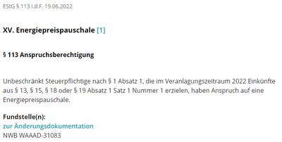

Hallo @TN ,
mache ich es mir hier etwa zu einfach
wenn ich denke "Der Gf hat Einkünfte nach § 19 Abs. 1 Satz 1 Nr. 1 EStG und dementsprechend Anspruch auf die EPP."? 🤔
Sonnige Grüße aus Hessen
G. Noll

@TN  schrieb:
...Geschäftsführer
In § 19 EStG finde ich den Begriff "Arbeitnehmer" nicht. In den FAQ des BMF heißt es
"§ 19 Absatz 1 Satz 1 Nummer 1 Einkommensteuergesetz (Einkünfte als Arbeitnehmer aus einer aktiven Beschäftigung)".
Nun frage auch ich mich, ob hier nun doch auf den arbeitsrechtlichen Arbeitnehmerbegriff (wie z. B. bei U1) abgestellt wird oder nicht? In der Literatur finde ich leider wenig.
Bin gespannt auf Eure Ansichten!
Aber in § 1 LStDV ist der AN-Begriff definiert:
Arbeitnehmer sind Personen, die in öffentlichem oder privatem Dienst angestellt oder beschäftigt sind oder waren und die aus diesem Dienstverhältnis oder einem früheren Dienstverhältnis Arbeitslohn beziehen.
Dies ist eine "Erläuterung" zu § 19 EStG, so dass nur der steuerliche AN-Begriff genommen werden kann.
Sie hätten sich sonst ja auch schon bei der Auszahlung der Corona-Prämie Gedanken machen müssen:
Steuerfrei ist
11a.. zusätzlich zum ohnehin geschuldeten Arbeitslohn vom Arbeitgeber in der Zeit vom 1. März 2020 bis zum 31. März 2022 auf Grund der Corona-Krise an seine Arbeitnehmer in Form von Zuschüssen und Sachbezügen gewährte Beihilfen und Unterstützungen bis zu einem Betrag von 1.500 Euro;
Ich denke, dies wäre jetzt doch sehr kleinteilig bzw. spitzfindig überlegt.
Wichtig in diesem Zusammenhang ist nur, dass es sich um Arbeitnehmer im Sinne des § 19 Abs. 1 Nr. 1 EStG handelt, d.h. die in einem aktiven Dienstverhältnis stehen und nicht um Versorgungsbezugsempfänger im Sinne der Nr. 2.

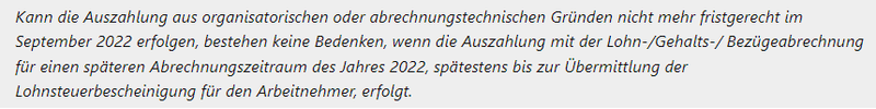

Nachricht 261 von 670
7756 Mal angesehen
Jo - die Antwort habe ich auch bekommen. Wie Herr Lutz schon sagt -warten wir auf die DATEV.
M_H
Nachricht 262 von 670
7733 Mal angesehen
@lohnexperte  schrieb:
Ob bzw. dass die Arbeitnehmer nun die EEP vier Wochen später erhalten, sollte im Vergleich zum Aufwand und zur Unsicherheit (die Antwort auf die rechtzeitig gestellte Frage durch die Finanzverwaltung kann man ja den Mitarbeitern zur Kenntnis geben) und zum Risiko des Arbeitgebers eine nachgeordnete Rolle spielen.
So in die Richtung tendiere ich derzeit auch am ehesten zumal die FAQ vom BMF unter VI Nr. 10 aussagen:
Kann die Auszahlung aus organisatorischen oder abrechnungstechnischen Gründen nicht mehr fristgerecht im September 2022 erfolgen, bestehen keine Bedenken, wenn die Auszahlung mit der Lohn-/Gehalts-/ Bezügeabrechnung für einen späteren Abrechnungszeitraum des Jahres 2022, spätestens bis zur Übermittlung der Lohnsteuerbescheinigung für den Arbeitnehmer, erfolgt.
Das sollte doch dann eigentlich passen.

Nachricht 264 von 670
7606 Mal angesehen
Ja, vielen Dank Herr Lutz für diesen Absatz aus den FAQ
Ein Anruf beim hiesigen Finanzamt ergab genau das Gleiche. Wenn es organisatorisch nicht geht (wie auch z.B. Eintritte am 01.09.), dann wird später ausgezahlt.
Und hier steht ja auch schriftlich "es bestehen keine Bedenken", und darauf sollte man sich auch berufen.
Kommt gut durch den heißen Tag!
Nachricht 265 von 670
7586 Mal angesehen
"Organisatorische" Gründe können schlichtweg Alles und Nichts bedeuten und lässt m.E. hier eine Hintertür ganz weit offen, wenn die EPP eben nicht bereits im September 2022 ausgezahlt werden kann/möchte/soll.
