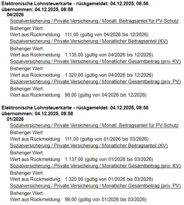

@lohnhilfe
Hier mal das, was man in LODAS angezeigt bekommt. Viel ist es nicht.
