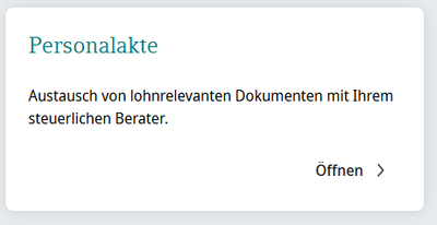

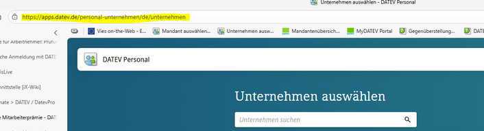

@Sven_Wieczorek
Sie wollten ja URLs. Ich habe zusätzlich den Ablauf skizziert.
Fehler 404 ist durch diesen Ablauf reproduzierbar.
1. Aufruf Mandantenauswahl
2. Mandanten-Dashboard
Der Tab stellt sich so dar:
3. Aufruf der Personalakte im Mandanten-Dashbord
4. Personalakte wird in einem weiteren Tab geöffnet
Und zack - der initiale Tab mit dem Mandanten-Dashboard:
Wenn man hier in der URL "/api/showlogout" löscht, kommt man erwartungsgemäß wieder zur Mandantenauswahl.
