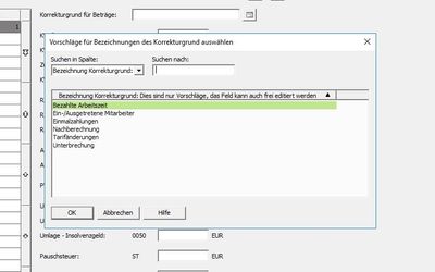

sokrates
Nachricht 21 von 23
3860 Mal angesehen
Liebe Frau Schauer,
in dem von Ihnen für Lodas angegebenen Dokument heißt es, man solle als Korrekturgrund "Fusion" angeben:
Diesen Korrekturgrund gibt es nicht:
Bitte also für die Zukunft entweder das Dokument oder die Korrekturgründe ändern.
Herzliche Grüße
Anne Koch
rvh
Nachricht 22 von 23
3822 Mal angesehen
Hallo Frau Koch,
die im Programm vorgegebenen Korrekturgründe sind einige wenige Beispiele, jedoch keine abschließende Auflistung von Gründen.
Daher besteht von Anfang an in dem Feld auch die Möglichkeit, individuell einen eigenen Text anzugeben.
Also einfach den im konkreten Fall gewünschten Grund eintragen, wenn die Vorschlagsliste nichts Passendes bietet - und gut ist's ...
