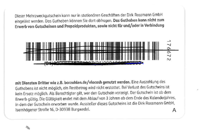

CVolz
Nachricht 10 von 57
2464 Mal angesehen
Hallo Alma,
das sollten Sie unbedingt beanstanden, denn auf den Rossmann-Gutscheinen steht explizit drauf, dass ein Erwerb von Drittanbietergutschienen damit nicht möglich ist. Bei Bedarf schicke ich gerne einen Scan.
CVolz
Nachricht 11 von 57
2461 Mal angesehen
@alma82 Bzw. wir haben es sogar schon eingscannt, weil wir die selbst z.T. nutzen:
alma82
Nachricht 12 von 57
2442 Mal angesehen
@CVolz,
Danke für die Mühe, wir haben das beanstandet. Laut "unseres" RV-Prüfers ebenso wie viele, viele andere StBs hier in der Region. Derzeit sammele man die Schreiben bei der RV um dann einheitlich bei allen vorzugehen. Ich bin gespannt.
