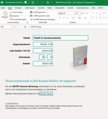

kann mir jemand sagen, wo ich den aktuellen Gebühren-Rechner der DATEV finde (siehe Screenshot)?
Ich finde dazu im Shop nichts mehr.
Cornelia_Büsing
Nachricht 20 von 21
458 Mal angesehen
Hallo Yvo4,
die neue Ausgabe des Vergütungsrechts finden Sie im DATEV-Shop unter der Art.-Nr. 35263.
Dort können Sie das gewünschte Format (Gebundene Ausgabe, Taschenformat, E-Book oder Abonnement Gebundene Ausgabe) wählen.
Yvo4
Nachricht 21 von 21
409 Mal angesehen
Liebe Frau Büsing,
die Ausgabe des E-Books bzw. die Artikelnummer habe ich gefunden, aber nicht den Excel Rechner, den man nach Erwerb in die Programmsuche des DATEV-Arbeitsplatzes implementieren kann.
