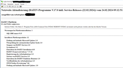

mal sehen wie es bei mir weiterläuft, die Datenanpassung (siehe Anhang) konnte ich schon mal nicht konfigurieren.

Nach dem "Fehler" bei der Option Datenanpassung, lief der Rest auch etwas holprig. Der DATEV Server machte einen Neustart, was bei den Clients einen Synchronisierungsfehler auslöste. Erst durch einen nochmaligen Neustart des Servers, wurde diese wieder in gang gesetzt.
Wir hatten während dem letzten Release-Update 25.01. einen Hardware Crash, vielleicht war das Problem mit der Datenanpassung noch eine Auswirkung davon. Die separat ausgelöste Datenanpassung funktionierte ohne Probleme.
