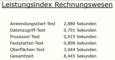

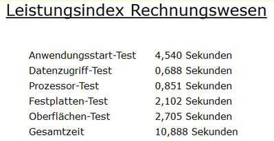

... nur eine Verständnisfrage:
Bei uns gibt es einen Arbeitsplatz, der ganz 'unbegründet' einen schlechten "Leistungsindex" anzeigt.
Es gibt Arbeitsplätze, die 'auf dem Papier' schwächer ausgestattet und älter sind, aber trotzdem bzgl. des Leistungsindexes deutlich besser abschneiden.
An der Transfergeschwindigkeit im LAN kann es mMn nicht liegen.
Ich erreiche über 900 MBit/sec (in beide Richtungen zwischen Client und Fileserver)
Wie gesagt:
Der Leistungsindex dieses einen 'Kandidaten' liegt über 30% höher als die Werte der nächst 'schwächeren' Arbeitsplätze
Der "Leistungsindex" liegt für sämtliche sonstigen Clients im erwarteten Bereich.
Gibt es evtl. noch andere leicht zu erreichende 'Schrauben', an denen man 'drehen' könnte ?

Es wäre natürlich gut zu wissen, welche Teile des Tests ein schlechteres Abschneiden bewirken.
Leider sind neue Rechner nicht immer schneller. Hatte vor einiger Zeit einen Dell-Desktop (Optiplex 3060), der langsamer war, als seien älteren 3050er. Nach einiger Lektüre musste ich feststellen, dass der Chipsatz verstümmelt wurde und die NVMe SSD nur auf SATA-Geschwindigkeit laufen konnte.
Mit einem Adapter (PCIe auf M.2 NVMe  oder so) konnte des Laufwerk dann über alle Lanes angesprochen werden, was eine erhebliche Steigerung der Rechnergeschwindigkeit zur Folge hatte.
Dazu kommen noch die typischen Ursachen (die Sie hier sicher schon aussortiert haben) wie:
  • zu wenig RAM
  • langsame Prozessoren (bei Datev: SingleThreat halt wichtig)
  • leistungsbremsenden Energieeinstellungen ...
  • Wartungslauf am Rechner (nach Windows-Updates oder Neustart - z.B. zum Aufbau der native Images)
  • Virenscans und andere Hintergrundprozesse
Nachricht 130 von 444
3316 Mal angesehen
danke, @Nutzer_8888 , für die Hinweise
... ich lasse mal ein wenig die Hose bzw. gleich 2 Hosen runter und hoffe, dass das hier nicht als jugendgefährdend oder exhibitionistisch betrachtet wird.
(schließlich sind hier ja auch sehr junge Digital Natives unter den Usern)
... ein schon etwas grau melierter Client (i7-3770 CPU @ 3.40GHz, 8 GB RAM)
zeigt die folgenden Ergebnisse:
... der betreffende Client (i7-7700 CPU @ 3.60GHz, 8 GB RAM), der 'auf dem Papier' eigentlich schneller sein sollte, ist zwar auch nicht mehr jung, aber jünger und angeblich 'stärker' und zeigt Folgendes an:
Ich werde mich wohl oder übel mit ein paar technischen Details befassen müssen, falls mir nicht zufällig eine 'gebratene Taube in den Mund fliegt' 😉

die ssd zieht den anwendungsstart runter und damit die ganze maschine und den index.
das müsste auch deutlich spürbar sein.
was zeigt denn so der benchmark von der ssd?

Vermutlich hat die Anbindung ein Problem (Treiber, Einstellungen, Bios..).
Die 512er Pro läuft eigentlich ganz passabel :-):
