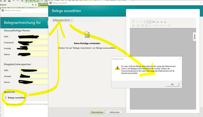

leider dürfen im Programmteil "Belegnachreichung" die Belegbezeichnungen (aus Dateisystem oder lokaler DMS) nicht länger als 46 Zeichen sein. Der Beleg kann somit nicht angefügt werden.
Problem: Ich kann nicht jedes Dokument in der DMS, (welches ich vielleicht mal irgendwann) mit dem Programm Belegeinreichung an das FA übersenden will, mit nur 46 Zeichen benennen.
Vorschlag: Bitte einfach die Belegbezeichnung auf 46 Zeichen kürzen und einen kleinen Hinweis dazu.

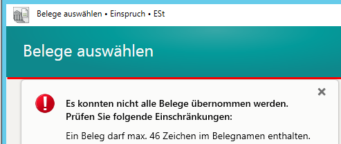

umgesetzt war wohl zu euphorisch :-), bei einem Einspruch erscheint die Fehlermeldung immer noch:
Sehr nervend, warum werden die überzähligen Zeichen nicht einfach abgeschnitten? Und warum wird das nicht direkt für alle Programme der Finanzamtskommunikation einheitlich programmiert? Ich ärgere mich auch jedes Mal wieder, wenn ich bei einem Einspruch meine Grußformel wieder löschen muss, weil nur beim Einspruch diese schon in der Signatur enthalten ist.

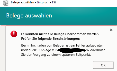

und das + in Anlage V+V wird auch abgelehnt..
ohne + klappt es

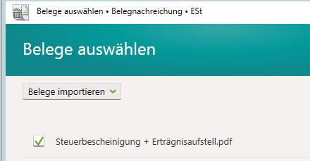

und bei einer Übernahme aus der Dokumentenablage schafft es das Programm, den Dateinamen zu kürzen (s.u.) .. das Problem war wohl bekannt, aber wurde einfach nur halb gelöst..

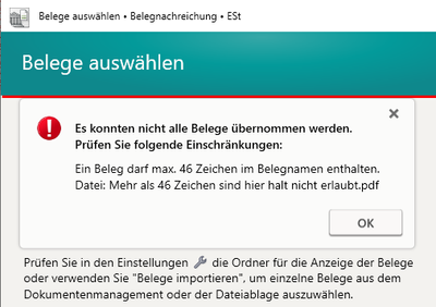

Das Problem besteht aber weiterhin, wenn man Belege aus einem eigenen Verzeichnis hochlädt:
Ist dieser Unsinn auf Anforderungen der Finanzverwaltung zurückzuführen oder ist das wirklich ein DATEV-Problem? Und wenn es die Finanzverwaltung ist, kann man nicht hier beim Import der Datei eine kurze ID vorneanstellen und hinten was abschneiden? Ein guter Workflow sieht hier wirklich anders aus, womit ich aber jetzt nicht zwangsläufig die DATEV hängen will. Ich will nur eine vernünftige Lösung. 😊
